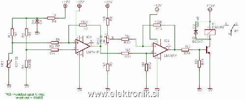

Imam težavo: Lotil sem se enega Silvovih projektov in sicer termostat za valilnico, z dvema 741, po spodnji shemi. Zadeva mi ne deluje, oz. deluje ves čas, saj ob vklopu napajanja rele vključi in ne izključi več. Preveril sem transistor in zener in naj bi bilo vse v redu. Ali je problem mogoče v tem, da sem uporabil UA741 namesto LM741 (ker so bili pač pri roki).
Verjetno bom slišal znano frazo 'glej datasheet'. Saj sem ga, vsaj v toliko da sem razbral, da imajo ICji 741 praktično vseh proizvajalcev enak razpored pinov, ter dokaj sorodne karakteristike, kaj več pa ne, saj kar se mene tiče, bi bil datasheet lahko v svahiliju, pa bi ga enako razumel. Ali ima kdo idejo, kaj v vezju naj preverim? Ali je možno, da sem ICje skuril, ker sem najprej z uporom R7 povezal napačna pina med seboj? Ali je(in kako) možno s preprostim instrumentom preveriti ICje, (npr. tako kot transistorje)?
Pa še eno vprašanje za Silva: če mi termostat uspe usposobiti ali mi zna po spominu povedati za kakšno temperaturno območje je primeren, ter ali bi bilo možno nastavljati histerezo v tej shemi (npr,. z zamenjavo kakega upora s trimerjem)?

Za začetek izmeri upornost senzorja. Upornost mora vsaj približno biti enaka, kot je R3.
741 najlažje sprobaš tako, da iz njega narediš sledilnik napetosti (izhod direktno povežeš na - vhod). Napetost na izhodu bi potem morala biti enaka tisti na + vhodu. Tole sicer ni 100% test, ampak za začetek bo...

Vezje je dokaj enostavno, zato najprej preveri z ohmetrom, če so vsi upori na pravih mestih.
Predpostavljam, da si že pregledal za morebitnimi kratkimi stiki in hladnimi loti.
Če so elementi na pravih mestih in pravilno povezani, začni meriti napetosti, od tranzistorja, ki poganja rele, do tipala, da ugotoviš kaj povzroča, da je rele stalno vklopljen. Preveri napetosti napajanja obeh 741, saj je pozabljeno napajanje pogost problem pri prvih gradnjah.
Če sta 741 v podnožjih, odstrani enega in drugega, da vidiš ali rele še vključi takoj ko vezje dobi napajanje.

Histerezo boš lahko zmanjšal, če boš povečal upora R7 in R 13.
Ker ti vezje ne deluje, ti najprej svetujem da namesto upora R2 daš trimer upornosti 3-5 kiloomov. S spreminjanjem upornosti tega trimera, se bo spreminjala napetost na pinu 2 prvega ICeja. V momentu, ko bo napetost na pinu 2 presegla napetost na pinu 3, se mora spremeniti tudi stanje napetosti na kontaktu 6 tega ICeja. Popolnoma enak postopek moraš izvesti tudi na drugem ICeju. Območje regulacije temperature boš kasneje lahko določil s spremembo uporov R9 in R8, ter upornosti potenciometra med njima. Če ti bo rele vklopil takrat, ko bi moral izklopiti zamenjaj med seboj kontakta 2 in 3 na ICeju. Senzor preveriš tako, da ko ga primeš z roko, se ti mora spremenit napetost na pinu 3 prvega ICeja.
