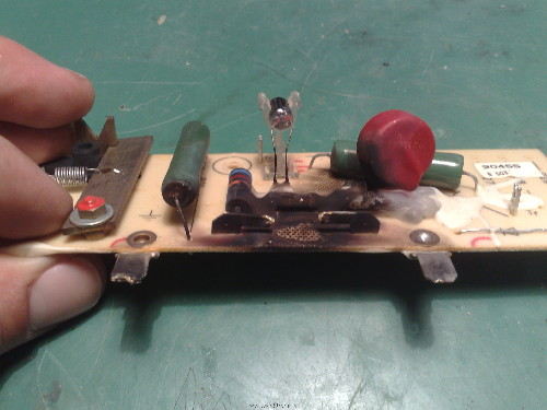

Zdravo!
Da ne bom odpiral nove teme, bom svoj problem predstavil kar tukaj.
Gre za električni pastir (horizont, ranger N2) in ne vem kateri element se je nahajal na skurjenem mestu. Vezan je vzporedno z izhodom pastirja.
Prosim vas za pomoč. Priložil sem sliko kjer se lepo vidi skurjeno mesto.

Po moje nič ne manjka, tisto mesto je le iskrišče

Zelo zelo iztrošeno iskrišče, PCB tudi verjetno kar konkretno prevaja.

Hvala vama za odgovor! Smile
Torej bo potrebna le menjava iskrišča in žarnice, ki tudi ne utripa več Sad . Pomeril sem vse druge elemente in so "zdravi", tudi preskus z žarnico (75W) na izhodu je bil ok.
Mogoče kdo ve kje bi dobil novo iskrišče, ali ga lahko izdelam kar sam?
In ali je to kakšna posebna žarnica?

roberto5 je napisal/a:
Iskrišče ni nič drugega kakor dve provodne snovi na določeni razdalji med sabo.
Tako da ga lahko narediš sam. Samo razdaljo moraš vedeti. Very Happy

Ja to vem, samo kateri material bi bil najbol primeren da ga ne bo stopilo ob prvem prekoku iskre?

Probaj ugotoviti kakšen material je že na ploščici.
Malo zbrusi in malo poglej po barvi in kako lahko se upogne.
