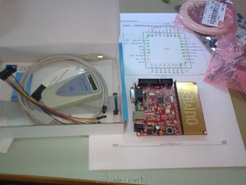

Takole - za začetek Very Happy
Sicer pa, po izjavah distributerjev, z dobavnimi roki ni večjih težav. Sedaj, ko je čas po krizi, pa je itak težko dobiti kateri koli čip (od CAN transceiverjev naprej).
Sedaj pa na delo veselo :led:
 Velikost datoteke:  79.16 KB
 Pogledana:  30 krat

PrispevekObjavljeno: Čet Avg 12, 2010 4:23 pm    Naslov sporočila:   Odgovori s citatom
Saj imajo vsi dobavni rok okrog pol leta Liar
Današnji podatki:
p.s. Ledica še vedno noče blinkat Mad
