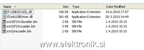

Umnik, kaj ti imaš novojše DLLje kot jaz? Pa sem pred par tedni dol potegnil zadnjo verzijo:
Toolchain: RealView MDK-ARM Version: 4.12
Target DLL: STLink\ST-LINKIII-KEIL.dll V1.5.1
Lahko prosim pogledaš verzijo tvojega ST-LINKIII-KEIL.dll (desni klik > properties > version).
Hvala!

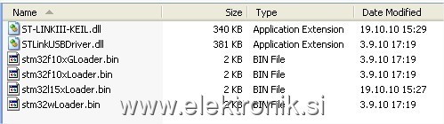

aly je napisal/a:
Evo, pri verziji MDKaja 4.13a, je notri ST-LINKIII-KEIL.dll V1.5.2. Predlagam da updataš na novo verzijo, ker je tudi sicer veliko bug fixov.
uVision4 je relativno nova zadeva, kjer je precej novega napram uVision3. Žal je prinesla tudi veliko bugov, ampak glavni so že popravljeni, a nekaj malih neprijetnosti pa še ostaja. Je pa napredek, zato je nujno pogosto gledat za update.
