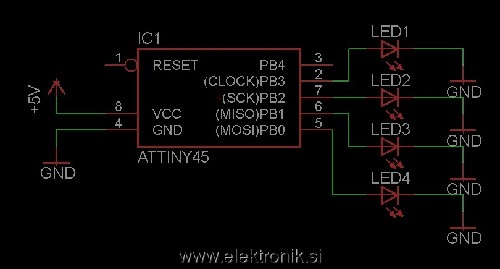

Hm to ni slaba ideja, samo imam problem s kolicino elementov, tako da bom obdrzal kar mojo varijanto. Sem govoril s profesorjem, glede tistega pina 3 na berg konektroju je "v zraku" torej prost. Sedaj me pa samo se zanima, ali moram na samem vezju, tam kjer bo mikrokontroler deloval, pin reset vezati se kam, ali ga pustim praznega?
Sem narisal vezavo, ali je pravilna? Torej tako naj bi na koncu uporabljal mikrokontroler...

Kak predupor na vsaki LED-diodi ne bi škodil.

Tako kot je rekel Obelix, PREDUPORI!
Reset jaz običajno pustim v zraku (je čisto zadovoljivo), lahko pa ga preko 10k upora pelješ proti +5V. Če že kompliciram, Atmel poleg upora priporoča tudi 100n kondi med Reset pinom in maso.
Odvisno od izvedbe napajalnika nebi škodoval tudi en 100n kondi čimbliže napajalnim pinom mikrota (morebitne motnje in obešanje programa).
Drugače pa kar bo. Najdi si svojo pot do rešitve. Applause

Ajej se opravicujem sem pozabil na predupore... Ti seveda pridejo obvezno. Aha no se mi je zdelo da morajo se neki 100n kondenzatorji pridet. Mad Ali bodo uplivali kaj na delovanje, saj bom uporabljal le 4 pine in le pravokotni signal...?

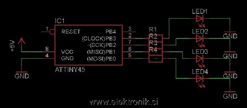

Evo popravljena shema... Kaj naj se dodam, spremenim, umaknem?

Naredil bi drugače: namesto skupne mase bi imel skupni plus in diode bi obrnil.

rudiP je napisal/a:
Kakšen tehnični razlog za to?

Električnige razloga ni, je pa ostala navada še od starih procesorjev, kjer je bilo to pravilo. Pri AVR je lahko tudi tako kot ima Start.

/reset v zraku in napajanje brez kondenzatorjev nista najboljši ideji.
Tiny45 je programirljiv v vezju. Zakaj dve ploščici? Če se ti zdi 10 pin konektor prevelik, lahko uporabiš 6 pin letvico.
Tiny45 uporablja interni RC oscilator. Preveri, če je oscilator dovolj stabilen za tvoj namen.

Vem da ga lahko programiram direktno na vezju, ampk to odpade, je popolnoma isto ali 6 ali 10 pin letvica. Zaradi izgleda se negrem tega...
Aha, kaj priporocas glede reseta?
Definiraj stanje pina.
