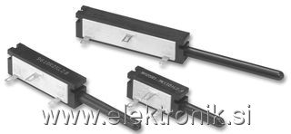

Važno je, da zdrži dve dirki. Potrebujemo samo podatke za izdelavo vzmetenja za drugo leto. Se pa zavedam, da navaden nezaščiten potenciometer tega ne bo zdržal v primeru slabega vremena. Vsekakor bi bila nujna izdelava ohišja za potenciometre nekaj v smislu teh na sliki spodaj. Če bi se odločili za enkoderje bi morali biti absolutni z linearnim napetostnim izhodom kar pa ni ravno poceni, potrebujejo se pa 4 kosi. Poleg tega linearni enkoderji potrebujejo še neko vodilo. Edina smiselna alternativa je potem še rotacijski enkoder s špulo. Bomo videli, če se bo našel kdo v ekipi za izdelavo tega. Jaz se nimam časa ukvarjati še s tem.
