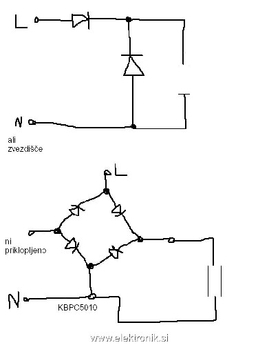

teoretično:
 Velikost datoteke:  36.57 KB

PrispevekObjavljeno: Tor Avg 30, 2011 8:38 pm    Naslov sporočila:   Odgovori s citatom
Potemtakem, ker mehkega reagiranja ne rabiš, veži usmerniški mostič, kot je narisal uporabnik psevdonim in je to, to. Napajanje pa s faze in nule.
Najmanj delov in če kupiš zgoraj predlagan mostič KBPC5010 (tudi šibkejši KBPC3510 bo ustrezal), ki ima faston priključke in luknjo za pritditev, bo vse skupaj majhno in pregledno.

PrispevekObjavljeno: Tor Avg 30, 2011 10:10 pm    Naslov sporočila:   Odgovori s citatom
najbrž bo moral uporabiti dve diodi in ne greca. Problem je dioda, vezana vzporedno tuljavi. Pri 72V-kontaktorjih za viličarje je bil diodi zaporedno vezan upor, a se ne spomnim več vrednosti, 100 ali 10 ohm. Brez tega upora je kontaktor izklopil pribl. pol sekunde kasneje kot bi moral. Pri grecu spoja med diodami ne moreš ločiti in dati vmes še en upor.

PrispevekObjavljeno: Tor Avg 30, 2011 10:46 pm    Naslov sporočila:   Odgovori s citatom
V glavnem, vezava s polvalnim napajanjem zavore, ki jo je v dveh možnih variantah narisal uporabnik psevdonim ni samo teoretično, ampak tudi povsem in redno uporabljana v praksi.
V primeru, če bi mostič uporabili na način, kot je napisal uporabnik Nace, bi skurili 100 V zavoro, saj bi pri enofaznem napajanju, zavora dobila 230 V (pri dvofaznem pa čez 400 V) in ne le okoli 100 V, kot pri polvalnem napajanju iz faze in nule.

PrispevekObjavljeno: Sre Avg 31, 2011 9:16 pm    Naslov sporočila:   Odgovori s citatom
podatek za tvojo zavoro je 30W pri 100V, torej je tok 30/100=0,3A kar je 10-krat manj kot prenese izbrana dioda.
Če bi polvalno usmerjal omrežno napetost 230V, mora dioda v zaporni smeri prenesti 230*1,41=324V, kar je več, kot prenese izbrana dioda.
Če rele ali kontaktor priklopiš na polvalno usmerjeno napetost, grdo ropota. Kako bi odreagirala tvoja zavora, ne vem. Najdi nekje variak in poskusi. Z variakom boš tudi najlažje dobil podatek o tem, kakšen transformator rabiš, ter če gre z eno diodo, ali rabiš mostič.
Transformatorji za 110V (230/110 ali 400/110) se najdejo v elektro omarah odsluženih italijanskih strojev (in tudi novih, samo od tam ti ga ne bodo pustili odmontirati).
Če boš z relejem, ki ni predviden za enosmerni tok, preklapljal 100VDC, bo njegove kontakte najverjetneje hitro zlepilo.
