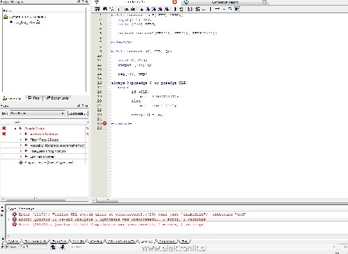

PrispevekObjavljeno: Sob Feb 11, 2012 3:15 pm    Naslov sporočila:   Odgovori s citatom
Zdravo,
sedaj imam doma svojo razvojno ploščico DE1, toda na žalost se mi je zataknilo že pri prvo stvavri, ki sem jo pisal, sledik sem navodilom ki sme ji našel na youtubu ampak na žalost, mi Quartus ne compila. Že nekaj ur stojim pri tem problemu ali mi zna kdo pomagati?
Hvala za pomoč.
koda, napisana v verilogu
 Velikost datoteke:  203.01 KB
 Pogledana:  34 krat
Failing to plan is planning to fail.

PrispevekObjavljeno: Sob Feb 11, 2012 3:26 pm    Naslov sporočila:   Odgovori s citatom
Ali ti še kaj bolj podrobno obrazloži errorje?

PrispevekObjavljeno: Sob Feb 11, 2012 3:27 pm    Naslov sporočila:   Odgovori s citatom
Ne poznam VHDL, vendar ti že sam kompajler pravi, da ti manjka v zadnjem modulu nekje konec. Sklepam, da če nekaj začneš z begin, potem moraš to nekje tudi končati. Isti princip je v Cju...samo da imaš namesto begin { in namesto end }.
Lp G

PrispevekObjavljeno: Sob Feb 11, 2012 3:45 pm    Naslov sporočila:   Odgovori s citatom
Tako je, pred endmodule dodaj še en end.

PrispevekObjavljeno: Sob Feb 11, 2012 4:52 pm    Naslov sporočila:   Odgovori s citatom
Zdravo, end je bila prva stvar ki sem jo dopisal zraven ampak to ne reši problema ....stric, ki je pisal ta program link za youtubu, ga ni imel, njemu je kompilalo brez problema, res pa je da je imel verzijo 7.2 jaz pa uporabljam 11.1..zanima me kako se definira številke v verilogu, vrstica 19 in 20, kakšna apostrofa mora biti?
@ chaos ja kar nekaj časa sem namenil izbiri svojega boarda, ampak ko sem najdel tole izbira ni bila več težka.

PrispevekObjavljeno: Sob Feb 11, 2012 4:55 pm    Naslov sporočila:   Odgovori s citatom
Kot so že omenili, ti manjka end pred endmodule.
Verilog v Quartusu včasih potrebuje še bolj eksplicitno določene begin/end definicije z poimenovanjem le teh. V primeru je nekaj poimenovanih in nekaj nepoimenovanih, vsekakor je dobra praksa kar poimenovat zadeve torej: begin:Nekaj / end:Nekaj

PrispevekObjavljeno: Sob Feb 11, 2012 4:56 pm    Naslov sporočila:   Odgovori s citatom
@GopherB tvoje sem spregledal, tole napiše:
Error (10228): Verilog HDL error at countertest3.v(9): module "counter" cannot be declared more than once
Error: Quartus II 64-Bit Analysis & Synthesis was unsuccessful. 1 error, 2 warnings
Error: Peak virtual memory: 369 megabytes
Error: Processing ended: Sat Feb 11 15:39:37 2012
Error: Elapsed time: 00:00:01
Error: Total CPU time (on all processors): 00:00:01
Error (293001): Quartus II Full Compilation was unsuccessful. 3 errors, 2 warnings

PrispevekObjavljeno: Sob Feb 11, 2012 8:06 pm    Naslov sporočila:   Odgovori s citatom
Very Happy pa mi je le uspelo.....imel sme dve napaki, in sicer prva je bila end, druga ki je pa bila je pa bila zelo začetniška in sicer imel sem v projektu še eno datoteko napisano v verilogu, ki je tudi imela spremenljivko counter...hvala vsem za pomoč...
