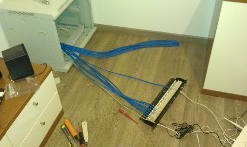

Če boš vgradil stikalo v omarico, ne glede na to ali ima mrežna oprema aktivno ali pasivno hlajenje, je dobro urediti prezračevanje. Ne glede na to, ali je montažna ali zidana stena, potegni iz omarice proti tlem in proti stropu cevi da gledajo iz stene , ki ji potem zapreš z kakšno rešetko za lepši izgled.
Če misliš na rack izvedbo stikala, boš moral vgraditi precej veliko omarico, obstajajo tudi manjša ne rack izvedba. Vse je tudi odvisno od števila priključkov, ki jih boš imel, tako da če jih boš imel 10 je zadosti ena omarica.
Najbolje pa bi bila zunaja rack omarica, ki bi jo imel v kakšnem pomožnem prostoru(garaža, kurilnica).
Jaz sem sosedu napeljeval stanovanje z zunanjo omarico, ki jo ima v dnevni. Zadeva zavzema prostor in precej utripa Very Happy
 Velikost datoteke:  2.21 MB
C2

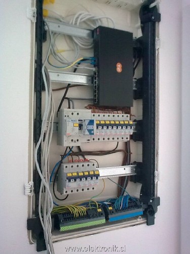

Jaz imam modem in router kar zraven varovalk porinjen. Do tu so bile pač speljane nekatere cevi v stanovanju. Ni najlepše, ampak saj se ne vidi. Pregreva se nič. Zid je knauf.
Ta zadnje slike žal ne najdem, omarice se mi ne da razšraufat; v glavnem, levo zgoraj, kjer je prostor, je router, napajalnik in še malo krame.
 Velikost datoteke:  81.67 KB
 Pogledana:  20 krat

Ista rešitev kot aly ... Smile
