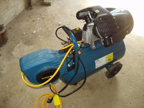

Imam 50l dvo-cilindrični kompresor. Mislim, da je iz Hofer-ja. Tale zadostuje mojim potrebam. Je nekoliko večji, tako da ni preveč primeren za transportiranje v vozilu.
Prej sem imel neko podobno igračo, kot jo je opisal Reber. Kuplejna tam pred 15-20 leti čez mejo. Za polnjenje pnevmatik, spihovanje je čisto ustrezal. Zraka je zmanjovalo recimo za barvanje (pa še za kako ročno orodje z večjo porabo), če prav sem z njim recimo pobarval vse radiadiatorjje v hiši. (je bilo pač potrebno čakat, da je napolnil.) Kakega vzdrževanja ni potreboval. Enkrat je crknil listnat ventil. Novega sem naredil kar iz špahla.
