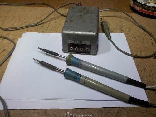

PZUFIC je napisal/a:
Vem za boljšo rešitev. Za ta denar oziroma nekaj malega zraven kupiš kitajsko spajkalno postajo, ta jajca pa vržeš stran.
Vidim, da nimaš zastonj pod nadimkom dodano "Vseved".
Pa lepo po vrsti, s temi "jajci" kakor si spajkalnik imenoval, sem prelotal marsikaj in še sedaj ga občasno uporabim brez vsakih problemov, ne glede na to, da ima spajkalnik 30 let in še malo.
Konice se še vedno dobijo in to razno razne, kar pri tistem tvojem kitajskem predlogu 100% ne drži in tudi vprašanje je, kako bo to čez par let.
Pri tej Ersi je škoda edino to, da je 220V, kajti popolnoma enaka je obstajala (pri meni so še vedno) tudi 6 in 12V. Slednja je bila zelo uporabna pri delu na avtomobilskih inštalacijah.
Pri 6V je bil poleg prav grd transformator z odcepi 5, 6 in 7V, s katerim si popolnoma zadovoljivo reguliral temperaturo.
Torej s samo Erso kot znamko ni nič narobe, kot pa sem že napisal, konkretna, za katero sprašuje gregorH, pa očitno preveč greje, kajti konica ne bi smela nikoli postati vijolična!
Ersina "jajca" stara 30 let in še malo in še vedno uporabna (6 in 12V) Ersa Multitip 230 (25W).
