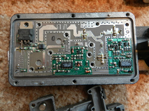

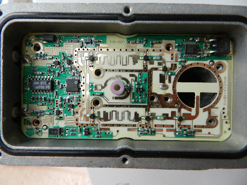

borber si me prehitel. Mikser je prispajkan z druge strani v krogu, kjer piše LO. Je še najbolj podoben kovinskemu ohišju velikega tranzistorja. Običajno ima 5 nožic, nekateri pa imajo tudi samo 4.
PrimozL
Pridružen-a: Tor 21 Mar 2006 10:55
Prispevkov: 404
Aktiv.: 1.72
Kraj: okolica Vipave
PrispevekObjavljeno: Pet Nov 09, 2012 1:07 am    Naslov sporočila:   Odgovori s citatom
borber je napisal/a:
Kar si označil z MIX je tretji fet LNA ojačevalnika.
Mešalec in oscilator sta v okroglem čipu na drugi strani tiskanine. Beli valj je dielektrični rezonator oscilatorja (nihajni krog)..
Upss, sem bil prehiter in površen. Sem popravil sliko in opis.
Samo ena stopnja ojačenja pred mešanjem je res premalo... Sem pa tudi že videl mešalnik narejen kar s HEMTom. Pred kratkim sem se ukvarjal s takimi "paki" iz dielektričnega materiala in so mi vedno bolj zanimivi. Tudi po naročilu ti jih naredijo za zelo zmerno ceno. Brusit na točno dimenzijo (frekvenco) jih je pa pesjansko (prah + natančnost + potrpljenje).
Meni je tele LNCje vedno lepo odpret in pogledat. V vsakem je kakšna stvar posebno lepo ali zanimivo narejena. Videl sem pa bolj take kot je ta - starejše. So novejši (precej manjši) še tako lepo narejeni?
Tisti, ki ga je pokazal S54JP, so že dobesedno 18 ali 20 let na voljo po bolšjakih. Ne vem, ali so jih toliko naredili, so bili tako popularni (dobri) ali tako zanič, da se jih še zdaj ne morejo rešit? Takrat sem potreboval HEMT-e za predojačevalnik za Meteosat, a nisem bil preveč uspešen z demontažo.

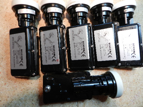

Danes pa bom "recikliral".
Enega sem že odprl, trije hemti so na vidiku.
Kupček

Prvi znotraj.
 Velikost datoteke:  2.56 MB

Tole je ostalo od reciklaže kaj je v polivinilastih vrečkah, ostalo je pa romalo v smeti. V nekaterih je kar velik "robe" v nekaterih praktično nič.
Pa še ti LNB-ji so bili neispravni za to sem ih dobil za razlotat.
Kot se vidi pri "parčkih" so zelo različni. Če imaš "srečo" da vzameš kar na pamet, enega z najmanjšo številko in enega z največjo, postajica ti zasigurno ne bo delovala ali pa zelo slabo.
Upariti HEMTE obvezno!
Vse bi bilo zelo uspešno če ne bi "porecikliral" tudi svoj prst pri otpiranju enega LNB-ja ki se ni dal otpreti pa sem šel povrtat vijak, in je počil sveder...bormašinca pa odletela po svoje.
Darko pažljivo pri odpiranju, tudi odvijač lahko odleti krivo!

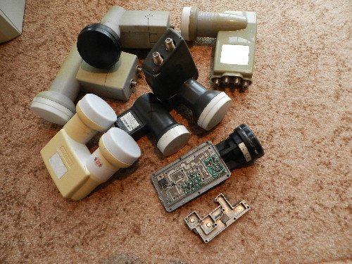

Bom, včeraj sem dobil še tole na slikcah.
Te LNB-je se da predelat za 10Ghz ATV odajnike! ( to so včasih počeli naši atv-jaši)
V vsakem od teh se nahajajo 3 hemti plus ostalo.
Takšne krame se potika vsepovsod, samo jo je treba pobrati - forumaši v akcijo.
Pa če kdo tega ne rabi naj da tistemu ko bo to znal ponucati, ali pa se naj kar sam poda v te "vode" je kar zanimivo.
( na glas razmišljam: pa razmenjava tako dobljenega materijala če ga ima kdo preveč za nekaj kar ima nekdo drug preveč... - denar tukaj ne pride v upoštev! )
Škoda da to konča v smeteh!
Za svoje potrebe imam sedaj dovolj, Darko pa zbira za vas pomagajte mu.
Vse kaj se najde na tak način je ceneje kot pa v Pordenoni ali kakšni od trgovin.
