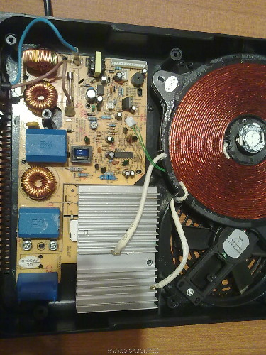

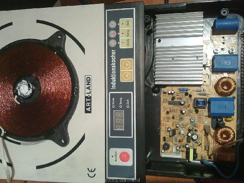

Nekje se mi valja ena takšna plošča pa sem malo pogledal kako in kaj. Včasih res malo odkrivamo toplo vodo.
ta ima regulacijo temperature
 Velikost datoteke:  268.52 KB
pogled v notranjost senzor za temperaturo je sredi navitja
 Velikost datoteke:  304.71 KB

@CARLI: HVALA ZA SLIKESAMO TEŽKO SI PREDSTAVLJAM, KAJ JE NA SLIKI. EDINO NA SREDINI VIDIM KROG, OSTALO PA NE RAZLOČIM. ZARAD TAKO VELIKE PVEČAVE. ČE POMANJŠAM, SEM PA NA ISTEM. ČE NI PREVEČ, MI LAHKO NAPIŠEŠ KAJ VSEBUJE?
