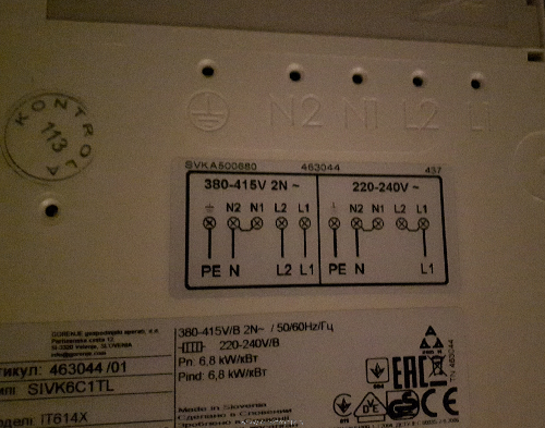

PrispevekObjavljeno: Ned Dec 25, 2016 1:25 am    Naslov sporočila:  Težave z indukcijo - vezava ali zanič plošča Odgovori s citatom
Plošča deluje na nekaterih posodah, a ne na vseh.
Seveda sem poizkušal le s posodo, ki je namenjena za kuhanje na indukcijskih ploščah.
Zanimivo je to, da mi od kompleta 2 džezv večja deluje na vseh 4ploščah, manjša pa le na 1 izmed 2 večjih kuhalnih površin.
Podobno je s kompletom 3 ponev (namenjenih za kuhanje na indukcijo) - največja med njimi deluje na vseh 4 kuhališčih, manjši 2 pa nikjer.
Me prav zanima, kako bo z delovanjem prijateljeve indukcije s to posodo.
Zadevo sem raje vezal po prvi shemi na trifazni tok. Je morda lahko narobe kaj zaradi elektrike, napetosti ... Se pri dvofazni vezavi trifaznega toka napetost kaj zmanjša iz 380 V?
Pri trifaznem toku se zadeva izračuna 220 V * (koren iz 3) = 380 V. Kako je to pri dvofazni vezavi trifaznega toka?
Indukcijska plošča je Gorenje IT614X. Je možno, da je indukcija leta 2016 (ni več ravno nova tehnologija) lahko še vedno tako zanič, da prime redkokatera posoda? V najslabšem primeru bi jo vrnil in kupil dražjo, da bo zadeva le dobro delovala. Ampak kar ne morem verjeti, da lahko prodajajo tako zanič zadeve.
