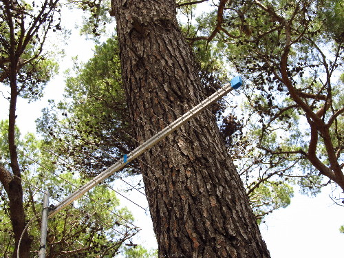

PrispevekObjavljeno: Ned Jul 07, 2013 10:08 am    Naslov sporočila:   Odgovori s citatom
Slowfly je napisal/a:
Kolega naj anteno kupi na Lošinju. Tam bo gotovo dobil pravo! Very Happy
če kaj pomaga- v kampu Čikat sem opazil cel kup takih anten...
 Velikost datoteke:  2.51 MB
qwertz
Prispevkov: 2756
Aktiv.: 13.24
Kraj: Vrhnika
PrispevekObjavljeno: Ned Jul 07, 2013 10:33 am    Naslov sporočila:   Odgovori s citatom
Tole je logaritemska VHF+UHF antena.
Stran 11:
http://www.iskrasistemi.si/mma/Antenna%20systems/2011061007040847/
Razlika med mini, midi, maxi je samo v dobitku, se pravi, večja antena, boljši sprejem.
Pri nas je VHF področje neuporabljeno, zato pri nas ni potrebe za tako anteno. Na Hrvaškem pa kot je zgoraj nekdo napisal lahko sprejemaš tudi IT programe, ki se nahajajo na VHF področju, zato potrebuješ VHF+UHF anteno.
