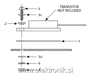

Med izhodnimi tranzistorji in hladilnikom mora biti še sljudna podložka ali silikonska podložka, da kolektorje tranzistorjev fizično in prevodno ločiš med seboj. Če pogledaš shemo, vidiš da imajo kolektorji tranzistorjev vsak svoj potencial in če jih pritrdiš na hladilnik brez teh podložk, narediš direktni kratek stik. Prav tako ne smeš pozabiti na plastično podložko katera pride na vijaku, razen če je cel vijak plastičen.
1. Sljudna ali silikonska podložka
2. Plastična podložka

Aha tega pa nisem vedel, seveda jaz sem pa kar direktno na hladilnik pritrdil Anxious . A bo potrebno spet zamenjati tranzistorje ali so preživeli glede na to da so šle varovalke? Jutri bom probal iti v nabavo.

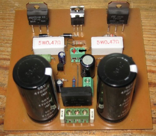

Takole je polariteta (narisano na sliki). Bom moral ja malo bol naštudirati tole vsekakor Smile

Pripni še sliko spodnje strani ploščice.

PrispevekObjavljeno: Tor Sep 17, 2013 11:00 pm    Naslov sporočila:   Odgovori s citatom
Sika je že na prvi strani.
