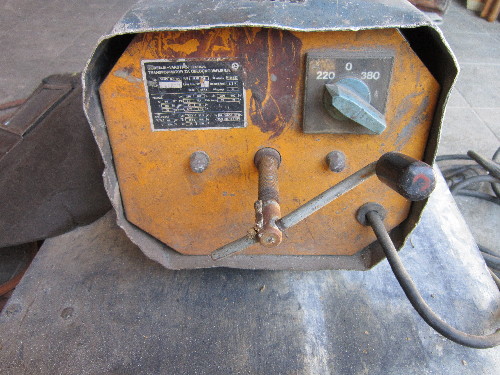

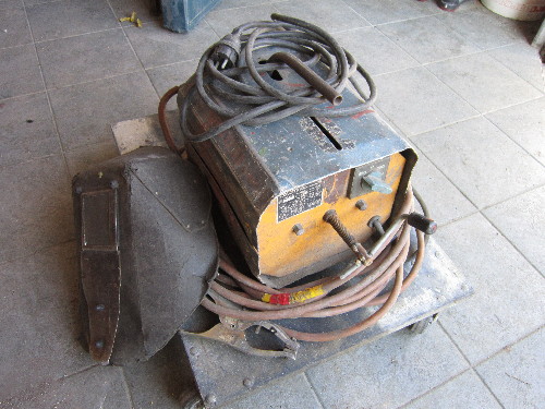

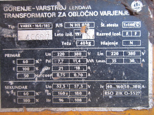

Moj aparat Varex 160/180 letnik 1976 ima tudi stikalo 220/380V in vtikač za 220.
Sicer nisem še nikoli poskusil priključiti na 2 fazi na 380 V, ni bilo potrebe.
Še vedno dela.

frke, lahko ga priklopiš na 380V vendar potem stikalo mora biti tudi na 380V!
transalp to si pravilno pojasnil-aparat je očitno namenjen vzdolžnemu točkanju.
laura
Prispevkov: 1954
Aktiv.: 10.76
Kraj: Sobota
PrispevekObjavljeno: Ned Nov 10, 2013 6:25 pm    Naslov sporočila:   Odgovori s citatom
protoncek je napisal/a:
Seveda lahko, če je narejeno za to. Starejši aparati so bili praktično vsi narejeni tako, da si lahko varil na 220, če si rabil večji tok pa si dal na 380 - na dve fazi, brez ničle.
Samo ne na isto navitje Whistle

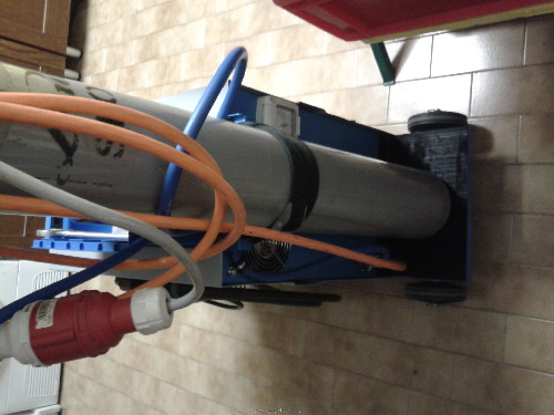

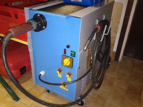

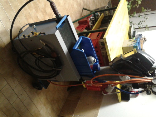

No nekaj časa je minilo, varilni aparat sem razstavil ga malo popravil in na novo pobarval, ter priklopil na 400V, prej bil na 230V, sedaj dela kot švicarska ura le malo mi še nagaja nastavitev okrog podajalca žice, je vse imelo precej lufta in ga še ima....
tibi: jaz ne morem odpret datoteke v Filemanager-ju, mi javi neko napako. Bi bil zelo vesel če mi pošlješ na ZS.
