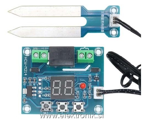

Avtomatično zalivanje paradižnikov iz cisterne, ponoči (preko časovne ure) in merilnika vlage v zemlji.
Kitajci imajo neko poceni rešitev ...
Je kdo kako drugače rešil zalivanje?

Tole merjenje prevodnosti ni vredno 5 dek tople vode. Ce ze, potem kapacitivno, pa se to je precej nenatancno.
Lp, G
...lahko pa se tudi motim ...

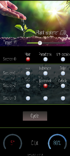

Uporabil sem GUI-O in naredi uporabniški vmesnik. Zalivam preko WiFi-ja Wink

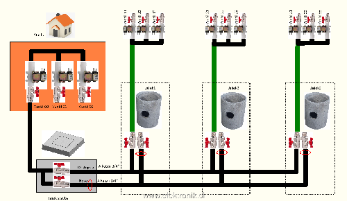

V stavbi imam glavni ventil- dražji, ki poskrbi, da se voda na koncu zapre.
potem imam od stavbe do vrta alkaten cev 3/4'' do betonskih jaškov v skupni razdalji cca 100m. Do jaškov imam napeljan tudi kabel.
Spomladi, ko formiram vrt priključim na vsak jašek tri elektromagnetne ventile (Kitajski cca 5EUR), s katerimi lahko potem na vsakem jašku sekcijsko zalivam. Vsak od ventilov ima hitro spojko za cev. Na to priključim vrtni zalivalnik ali kapljično zalivanje.
Mogoče bo bolj razumljivo, če pogledaš sliko in aplikacijo. Še bolje bi bilo to videti v živo.
Napeljane so dve cevi (eno imam za rezervo) V stavbi so trije ventili. Dodatna ventila zalivata območje tik ob stavbi in ne potrebujem jaškov.
... pač "custumizirana" rešitev glede na moje potrebe.
... in zelo uporabna. Wink
