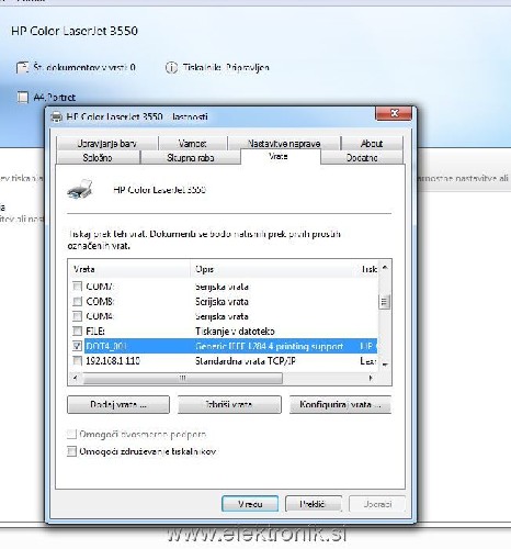

Pri nekaterih HP tiskalnikih sem opazil, da dejansko ne zazna vrat npr. USB001 ampak neka vrata IEEE 1284.4. Ko sem našel gonilnik za to, je tudi gonilnik za tiskalnik avtomatično speljal naprej...
Nekaj sem takrat raziskoval in prišel do ugotovitve, da ima tiskalnik vgrajen pretvornik USB na parallel (verjetno stari dobri LPT?)
Gonilnike za to sem dobil na HP download strani.

Jaka57 Moderator
Pridružen-a: Ned 12 Dec 2004 21:47 Prispevkov: 5822 Aktiv.: 24.51 Kraj: Grosuplje
Objavljeno: Sre Maj 21, 2014 5:57 pm Naslov sporočila: |
Mojega, HP LaserJet 3550, imam priključenega preko USB porta. Nastavitve pa so vidne na sliki.
