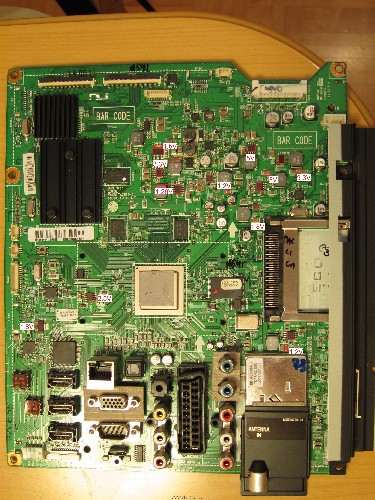

Ce ti pride prav ...
Na sliki so oznaceni regulatorji in napetosti, ki bi jih morali dajati od sebe. Mogoce sem se katerega spregledal.
Pri meni so vse napetosti ok.
Na spodnji strani vezja so se eni trije regulatorji. Ma se mi ni dalo vec...

PrispevekObjavljeno: Sob Sep 19, 2015 11:22 pm    Naslov sporočila:   Odgovori s citatom
blasny je napisal/a:
webmouse, jaz imam pa dvojcek tvojega TV-ja.
HDMI vhodi so mi crknili ob istem casu kot tebi. V torek je pa crknilo se vse ostalo.
Sedaj se TV prizge, pokaze se zakonska slika in potem ne reagira vec.
Mah..
Brick wall Silenced Brick wall
Meni ni ravno vse ravno okoli tega ... saj je bila v tem času to ena prvilh full led TV in mi je kar osušila denarnico... in slabih 5 let star tv ki ima enake vzorce ''umiranja'' ni ravno nekaj kar bi zgledalo normalno...
Drugi teden se spravim odpreti in pomeriti - hvala za sliko.

PrispevekObjavljeno: Ned Sep 20, 2015 2:34 pm    Naslov sporočila:   Odgovori s citatom
Sta mogoče poizkusila tiščati na procesor in preizkusiti delovanje? Za potrditev hladnega spoja.
Ali je samo nehalo delati, ali je kdaj spet začelo?

PrispevekObjavljeno: Tor Sep 22, 2015 6:45 am    Naslov sporočila:   Odgovori s citatom
Sem včeraj pomeril ----
---- tudi pri meni so vse napetosti OK
No vsaj dan ni šel v nič .... sem pa sušilni stroj spravil v delovanje.
