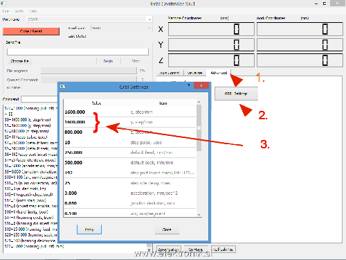

1. Če imaš na driverjih vse tri jumperje gori, to pomeni1/16 koraka. Torej moraš tam v nastavitvah vpisati 768 korakov za en obrat.
2. Če pobereš vse jumperje dol to pomeni "full step" in moraš vpisati tam 48 korakov za en obrat.
Gornje velja za vse tri driverje (oz. motorje) če so enaki
Vpiši tudi v polju za pospeške:
3.000 (acceleration, mm/sec^2) , mogoče je še boljše 1.000 (ena)
Vse to piše na povezavah kamor smo te pošiljali. Prvo je treba razumeti kaj je kaj, delovanje koračnika, delovanje CNC-a ..., pa bo dosti lažje.

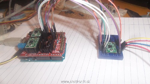

Sem to vse pregledal in tudi te nastavitve sem prestavil pa nič, nato pa sem A4988 odstranil iz plošče in jo dal na testno plato ter jo povezal, ampak tisti pin ki sem ga označil z križcem (ENABLE) je ostal nepovezan in motor se vrti, se pa ob mirovanju greje in cvili, ko pa priključim ENABLE, se motor ustavi in tudi cvili ne in se ne greje.

Prvo kar si zapomni je to, da se vsak koračni motor greje. Sicer če ga ne moreš držati več, je nekaj narobe.
Cvili ti, to je znak da imaš preveliko frekvenco , pa motor ne more slediti. Poberi dol jumperje in nastavi tam x, y in z step/mm nastavitvah na vrednost 48.
Probaj in poročaj

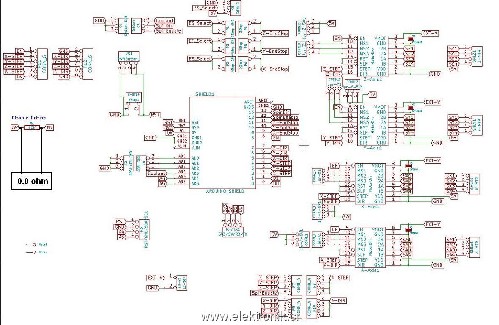

Končno imam spet malo časa da se poigram z tem mojim problemom. Prišel sem do zaključka da je po moje nekaj narobe z ploščico. Iz ploščice sem pobral vse tri A4988 in jih dal na testno ploščo, jih povezal na arduino uno in preiskusil, zadeva poplnoma normalno deluje. Po pregledu ploščice in načrta sem ugotovil da pride pin 9 (EN) na A4988 vezan preko upora 10k na 5v , preiskusil sem z ohm metrom in meritev je pokazala 0.0 ohma, ali je to normalno?

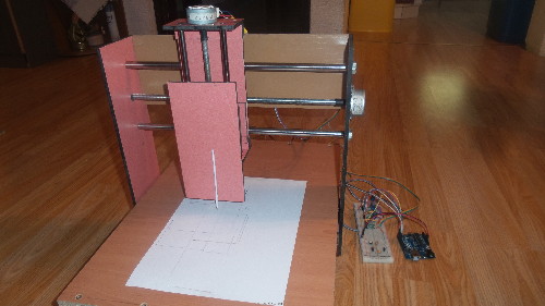

Moj projekt gre proti koncu.

novinec26 je napisal/a:
...........Po pregledu ploščice in načrta sem ugotovil da pride pin 9 (EN) na A4988 vezan preko upora 10k na 5v , preiskusil sem z ohm metrom in meritev je pokazala 0.0 ohma, ali je to normalno?
Ne.
