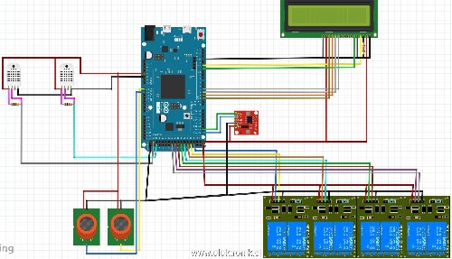

dobro da nebom len Smile
Upam da si mislil takšno shemo...če si mislil kakšno drugačno povej in bom poštimal...
še use komponente katere uporabljam, če bo prišlo prav...
Komponente:
-LCD
-RTC DS3231
-RELEJI
-MQ135
-DHT22
 Velikost datoteke:  426.85 KB
 Pogledana:  30 krat

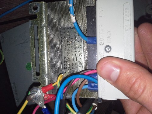

Transformator
 Velikost datoteke:  2.51 MB

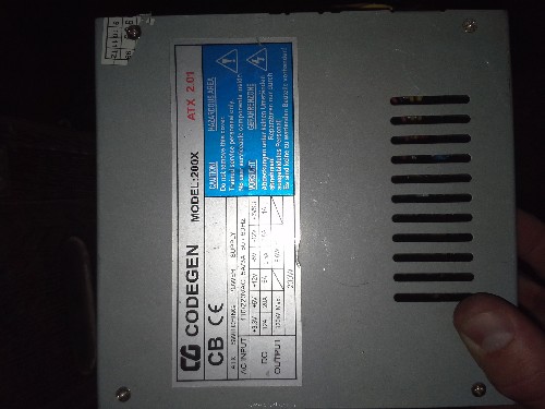

Računalniški napajalnik
Izmerjena izhodna napetost je 11.3V (ko je arduino priključen gor)

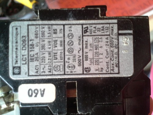

Kontaktor
 Velikost datoteke:  2.1 MB

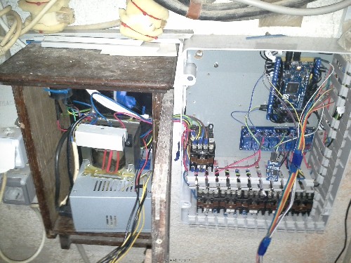

PrispevekObjavljeno: Tor Apr 28, 2015 11:18 am    Naslov sporočila:   Odgovori s citatom
evo naredil sem kot si rekel in sedaj delajo releji super...nova ugotovitev je da največji problem delajo kontaktorji. Ko napajam arduinota s baterijo in ročno užigam in sklapljam kontaktor (kontaktor je v isti omarci kot arduino) mi ob izklopu tega zblodi arduinota (problem je isti tudi če napajam arduinota s napajalcem, hočem samo povedat da motnja ne gre po žici). Probal bom premaknit kontaktor izven omarce in potem bomo videli naprej...
na sliki je izgled omarce...v levi so napajalniki v desni pa arduino, releji, kontaktorji...(tisti šop mavričnih kablov gredo na LCD)...
 Velikost datoteke:  2.47 MB
 Pogledana:  39 krat
Prispevkov: 5819
Aktiv.: 24.57
PrispevekObjavljeno: Tor Apr 28, 2015 12:44 pm    Naslov sporočila:   Odgovori s citatom
Bistveno predolge neoklopljene žice poleg kontaktorjev!
Definitivno ni problem v Arduinu, temveč v povezavah!

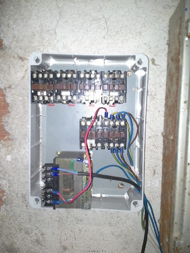

PrispevekObjavljeno: Pet Maj 01, 2015 7:16 pm    Naslov sporočila:   Odgovori s citatom
Evo naredil sem še eno omarco samo s kontaktorji in transformatorjem notr in zadeva dela Smile
dobro usako toliko mi prve dve črki na LCD zaslonu spacka, upam da bo to rešu kondenzator na napajalnih pinih od ic-ja (0,1uF) in čene bom probal dat še en RSO filter bom videl sproti.
če bo še kaj bom že napisal Smile
Hvala usem za pomoč Very Happy
 Velikost datoteke:  2.27 MB
 Pogledana:  14 krat
