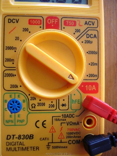

Moj poceni A-meter vidim meri samo do 10 A zato ga več ne bom smel obremenjevat.
Na linku je fotka pa me zanima če sem prav nastavil.
http://hopsasa/f/3n/Eb/365FV3jA/meter.jpg

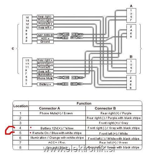

Jaz pa sem mislil da moram kabel 12V povezat z remote da bi tako prižgal avtoradia.
Ta se mi v avtu namreč ni prižigal, dokler nisem obrnil ključa zato sem mislil da ključ aktivira napetost na remote, kar potem povzroči da se radio prižge.
Kmalu bi si uničil radio kajne?

Verjetno ne, saj si samo + pripeljal za stikalo, v kakšnem novejšem pa za tranzistor. Kaj ni ponavadi ta žica tanjša od obeh plusov in brez varovalke?

Mislim da bi bila to tanka žica ki je zraven preout kabla med radiem in ojačevalcem. Ne nima varovalke. Varovalko ima kabel ki je bil v avtu iz avtoojačevalca speljan na maso.
Na avtoradio sem iz PC napajalnika priklopil žici za 12 V in 0 V ampak ko ga prižgem se čisto nič ne zgodi.
Na napajalnik sem kot rečeno priklopil avtomobilsko žarnico na 5V kabel. Tudi napetost sem izmeril na koncih rumenega kabla in znaša 12,3 V
Moram še kaj drugega narediti da aktiviram radio?
Ko sem ga imel nazadnje v avtu je normalno delal.
carli Član
Pridružen-a: Pon 14 Nov 2011 19:02 Prispevkov: 758 Aktiv.: 4.56 Kraj: Haloze
Objavljeno: Sre Apr 15, 2015 6:18 pm Naslov sporočila: |
Si priključil obe žici rdečo in rumeno na +? Ena je stalni plus druga pa kontakt (ACC+) tu pa pač skupaj priklopiš.

Objavljeno: Sre Apr 15, 2015 8:39 pm Naslov sporočila: |
carli je napisal/a: |
Si priključil obe žici rdečo in rumeno na +? Ena je stalni plus druga pa kontakt (ACC+) tu pa pač skupaj priklopiš. |
To je bilo to. Dela ko šus.
