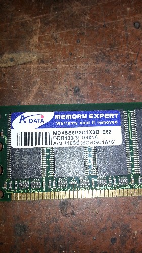

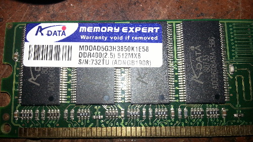

Glede Ram-ov je tako, ko sem kupli mašino so bili vstavljeni 2x 512 mb (slika),
nadknadno sem jih zamenjal z 2x 1GB( slika), da morda niso pravi?
Če bi menjal za močnejerame katere je potrebno kupiti in kateri podatki so pomembni?

Mislim da pomembna ni nobena, vse tisto je samo za vizualni izgled: animacija menijev, prikaz med vlečenjem, izgled okna, sence.... izklapljaj po vrsti in boš videl razliko. Potem vklopi nazaj tisto, za kar misliš, da je res grdo brez.
Kar se ramov in pravilnega delovanja tiče je za testiranje zelo dober program memtest86. On ti bo zagotovo povedal, če rami ne delujejo pravilno.
