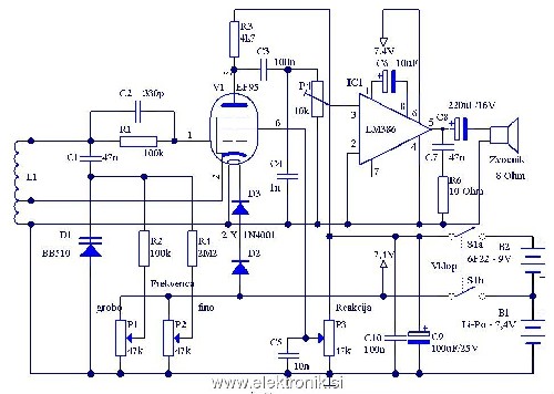

Jaz ne vidim nikakšnega kondenzatorja na vhodu. Whistle

PrispevekObjavljeno: Tor Feb 02, 2016 9:36 am    Naslov sporočila:   Odgovori s citatom
odvisno ali gledaš samo v datasheet ali tudi na googla Wink
drugače pa razmišljam, če povzroča potenciometer pri premikanju kakšne špice in ga potem zabija (ojačevalec)...

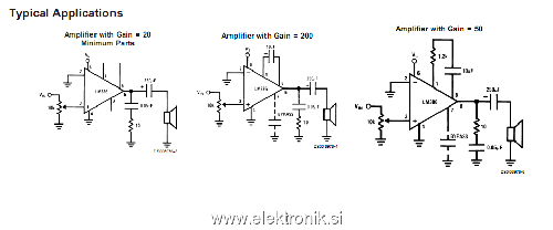

Na napajanju imam 100 mikro in 100n. Na motnje zelo pozitivno vplivata.
Shema je pa takšna kot srednja par vrstic zgoraj, le da imam na vhodu še kondenzator. Pa med pinoma 1 in 8 je kondenzator očitno nepotreben, ker je ojačanja dovolj tudi brez njega. Za bypass imam 10 mikro.
Bom doma natančno narisal, samo ni posebnega kunšta.

PrispevekObjavljeno: Tor Feb 02, 2016 10:46 am    Naslov sporočila:   Odgovori s citatom
Večina shem je brez kondenzatorja na vhodu in direktno na potenciometer.

PrispevekObjavljeno: Tor Feb 02, 2016 10:47 am    Naslov sporočila:   Odgovori s citatom
takole nekako bi moralo bit, samo sem se zdaj ko vidim to shemo spomnil, da sem dal kondenzator med potenciometer in vhod ojačevalca
potenciometer sem naknadno dodal, ko je stvar že lepo igrala...

DusanK je napisal/a:
brez kondenzatorja na vhodu dobim čisto tišino
po nekaj googlanja sem ugotovil, da je kondenzator potreben za odstranitev enosmerne komponente oz. offseta, jaz pa na izhodu iz radio čipa namerim cele 3v in drobiž...

PrispevekObjavljeno: Tor Feb 02, 2016 10:53 am    Naslov sporočila:   Odgovori s citatom
Ja, to zna biti boljša shema, kot je npr. tale.

PrispevekObjavljeno: Tor Feb 02, 2016 10:54 am    Naslov sporočila:   Odgovori s citatom
Daj ta kondenzator na potenicometer ne na njegov drsnik.
Me je že Dušan prehitel. Smile

PrispevekObjavljeno: Tor Feb 02, 2016 10:57 am    Naslov sporočila:   Odgovori s citatom
Tole imam pred seboj in ni nikakršnih problemov z NF ojačevalnikom (z ostalim tudi ne). Tudi jaz sem dodal tisti kondenzator (C3) zaradi enosmerne komponente.
