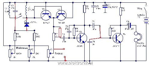

Načrt in tiskanina se ne ujemata.

Zakaj ne napišeš kaj se ne ujema, da popravimo?
s57bic
Prispevkov: 637
Aktiv.: 2.68
Kraj: LJUBLJANA
PrispevekObjavljeno: Tor Jan 26, 2016 11:32 pm    Naslov sporočila:   Odgovori s citatom
Na narejeni ploščici sta izvrtini med drsnikom P3 in maso. Verjetno kakšen opcijski C.
Tega elementa na načrtu in sliki tiskane ni.
Na načrtu je anoda varikapke povezana na spoj R1, R2 in C1 (47n). Na tiskanini ni izvrtine za varikapko na tem spoju.
Na tiskanini je med R3 in C2 dodan upor 4k7. Na načrtu ga ni.
C4 na tiskanini manjka.
R6 (22k) na tiskanini manjka.
Med bazo T4 in maso je na tiskanini kondenzator 1n. Na načrtu ga ni.
R8 je na načrtu 4k7 na tiskanini je 10k.
Na tiskanini ima R7 4k7, na načrtu je 100k.
Lahko pa še kdo preveri če se nisem kje zmotil.
Več oči več napak Smile
Lp, Jože.
Prispevkov: 5820
Aktiv.: 24.51
PrispevekObjavljeno: Sre Jan 27, 2016 9:16 am    Naslov sporočila:   Odgovori s citatom
Tiskanina je narejena za shemo na sliki.
Varikap dioda je SMD in so na tiskanini padi za diodo.
Na tiskanini je dodan upor 4k7 med R3 in C2.
C4 ne manjka ampak je na tiskanini med bazo T4 in maso, s tem da ni upora 22k.
R7 na tiskanini je 4k7 na načrtu pa 100k.
Zakaj sta pada med drsnikom P3 in maso bo več Brane povedal.

Se mi zdi, da je slednji načrt narejen po tiskanini.
Kaj je v redu naj pa avtor članka pove.
Lp, Jože.

s57bic je napisal/a:
Seveda je narejen po tiskanini.
Pri varikap diodi, ni nujno, da je tako, kot sem narisal ampak je lahko tako, kot je v originalnem načrtu, s tem, da tam ko pride 47nF se vstavi varikap dioda, na pade predvidene za varikap pa se nalota SMD 47nF.
Ni pa nikakršen problem na to tiskanino nalotati originalno shemo.
Lp, Jože.
Kolikor sem utegnil, sem (upam) popravil vse.
BB510 je SMD pricinjena spodaj.
Tisti kondenzator iz drsnika reakcijskega potenciometra na maso je ali ni potreben. Nekateri potenciometri znajo prav grdo hreščati, pa se s tem kondenzatorjem to hreščanje zmanjša.

Še tole bo treba popravit na belem tisku:
Napisa R6 in R5 zamenjaš med sabo. Vrednosti uporov so na pravem mestu.
Napis R7 ob uporu 4k7 zamenjaš z napisom R9.
Hvala in lep pozdrav, Jože.
Aktiv.: 32.97
PrispevekObjavljeno: Sre Jan 27, 2016 9:08 pm    Naslov sporočila:   Odgovori s citatom
Narejeno!
Hvala za pomoč!
Kot si rekel, več oči več vidi.
