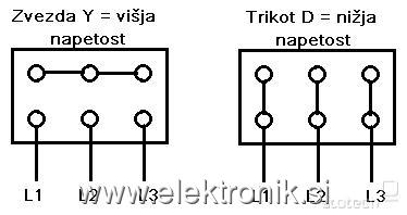

Za mehki zagon se lahko v času zagona dodajo predupori, da omejiš zagonski tok na cca 20A.
Za primer povečane obremenitve ... v primeru da prime drvo in se motor ustavi --> da nebi pihnilo glavnih varovalk lahko pred motor montirate 3*10A stare klasične talilne varovalke .... ali pa 3*16.
PRIMER: 3*10A je 5,5kW trajno pri cosfi=0,8
OPOMBA: brez mehkega zagona zna pihniti 10A-ske že v štartu... čeprav za zaščito glavnih in samega motorja je 3*10A idealno....
Lp.
 Velikost datoteke:  13.28 KB
 Pogledana:  4391 krat
laura
Prispevkov: 1954
Aktiv.: 10.77
Kraj: Sobota
PrispevekObjavljeno: Pet Apr 15, 2016 11:29 pm    Naslov sporočila:   Odgovori s citatom
To je motor 5.5kW (7,5KM).
V trikot se veže v državah kjer imajo omrežno napetost 110V/60Hz, da potem dobiš medfazno 220V.
Kjer je v omrežju 220V/50 Hz (proti nuli) dobiš medfazno 380V.
Tako je pri nas in tu vežeš motor v zvezdo.
Pa ne škodi priklopiti (je precej cenejše od motorja) motorno zaščitno stikalo (bimetal).
Zagonski tok je pa za nekaj sekund ~ 3x večji od nazivnega- seveda brez obremenitve!
Saj ja ne misliš vklapljat cirkularja z hlodom na listu Mr. Green
