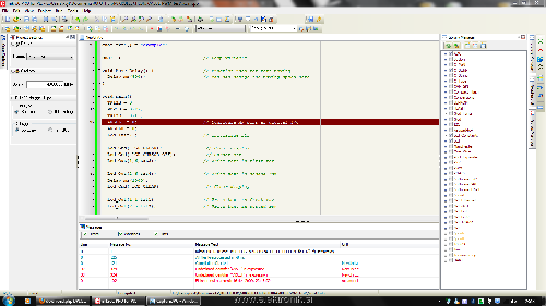

Imam proble s MikroCjem, in sicer noče prepoznati ANSEL in ANSELH ukazov, za izklop ADCja. Program je v bistvu sample program za LCD display, v library imam dodano ADC,LCD. Ne razumem, zakaj preprosto ne prepozna ok?
Koda:

Preberi datasheet od 877 in 887
Primer je za 887
