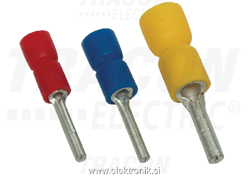

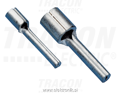

Peter123 je napisal/a:
Tale kombinacija z mehkimi vodniki, votlico in vzmetno sponko NI dobra.
Votlice so namenjene vijačenju. Mislim da tole nebo dolgoročna rešitev.
Ponavadi pri večžičnih žicah pritisneš na jeziček (če je) in nato potisneš žico v konektor ter na koncu spustiš jeziček.
Vsak naj se sam odloči, verjetno je pa res če prižigaš kakšno luč ne bo razlike, v primeru bojlerja pa ???
Tako je. Votlica je namenjena zaščiti finožičnega vodnika pri sponkah z vijaki.
Votlica, s primernim orodjem stisnjena na finožični vodnik ne zagotavlja zanesljivega spoja z vodnikom, če ni dodatno pritrjena z vijakom - pritisk vzmeti v vzmetni sponki je premajhen.
V kombinaciji finožični vodnik - vzmetna sponka se uporablja igličasti kabelski čevelj.

PrispevekObjavljeno: Pon Okt 03, 2016 9:37 pm    Naslov sporočila:   Odgovori s citatom
shar je napisal/a:
Tudi ta ni dober. Igličasti kabelski čevelj se uporablja pri večjih presekih kabla, ki ga reduciraš s tem igličastim čevljem v manjšo sponko. Seveda tam kjer je to dovoljeno.
lp, ElGrigon
