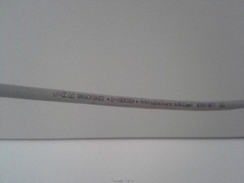

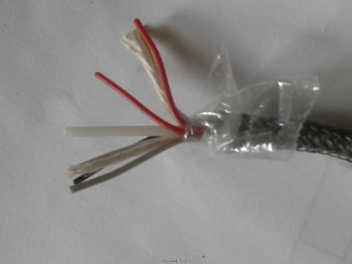

Kabel zraven sond s povezave, ki sem jo navedel je res specialen. V mojem primeru je odporen tudi na fekalije. Sem gledal ponudbo za sondo z 10 in 15m kablom. Razlika v ceni je 19€, tako da tako zelo drag kabel spet ni.
Kabel
 Velikost datoteke:  993.73 KB
Označba na kablu
 Velikost datoteke:  1.21 MB
