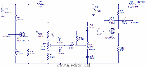

Pripadajoče tonske kontrole v enaki tranzistorski tehnologiji:

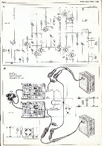

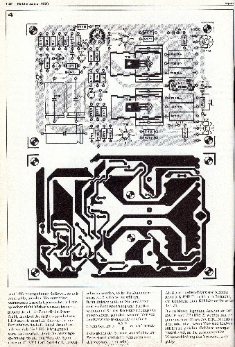

Omenjen je bil ojačevalec iz ELEKTOR-ja.
Mogoče tale iz ELEKTOR-ja januar 1976
