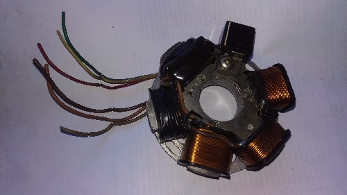

Iz firbca me zanima: ali prav piše podatek na hupi "6V 20W"?
Glede na podatek pri 12V 90W od 12V do 45V....
Kaj pa piše na starem originalnem 6V 17W navitju? RMS od(V) do(V)?
(Zanimivo, da je navitje 17W, hupa pa 20W).

Ne, nikjer ne piše, bral sem na nekem forumu, tudi sam sumim da je malo premočna. Jo bom dal danes ne en drug moped s 6V navitjem, in ji izmeril tok, kateri teče skoznjo.
Vsi mopedi z 12V navitjem imajo napetostni regulator v osnovi, kateri stabilizira napetost ne glede na obrate-priponka.
V originalu z 6V navitjem in 17W, je pa tako, da ima motor prav tako pomožni akumulator, kateri se uporablja za napajanje žarnic.

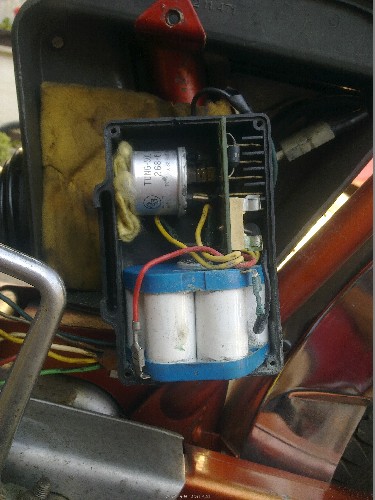

Še zanimivost: kako zgleda polnilec za 5*1.2V NiCD baterije, poleg releja smernikov Smile
Kar vidim, sta noter 2 diodi Surprised
 Velikost datoteke:  1.25 MB
