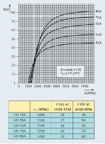

jur
Prispevkov: 5142
Aktiv.: 21.71
PrispevekObjavljeno: Tor Avg 29, 2006 3:03 pm    Naslov sporočila:   Odgovori s citatom
Na grafu so omenjene nižje hitrosti od 18k. Nekje po 4000 rpm se tok za posamezen tip z dvigom obratov povečuje zelo malo. Večja hitrost bi pomenila le večjo obrabo in predvsem večji hrup. V podatkih je 18 k rpm omenjen kot "max. speed". Večji obrati bi verjetno poškodovali vgrajeni regulator napetosti.
Jur

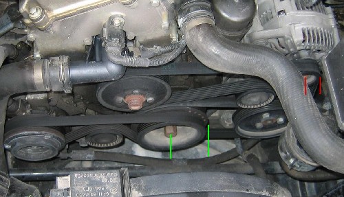

Res se z obrati ne dobi prav veliko. Redukcija prenosov je važna predvsem pri nizkih obratih ... in ravno tam ima @Peugeot probleme ... Wink
Pripenjam še sliko motorja svojega avta kjer se lepo vidi razmerja - bencinski motor z max. 6500 rpm ... in nimam formule 1. Very Happy

Iztok je napisal/a:
Iz slike v grobem 1:2.5 ..... 6500 * 2.5 = 16250. Kar dobri obrati Smile
Pri prostem teku imaš okoli 1000 obratov ----> 2500 obratov alternatorja. Pomoje je tisti graf zgoraj bolj prikaz obratov samega motorja in ne alternatorja. Rolling Eyes
Po podatkih proizvajalca je 18000 RPM največja hitrost alternetorja.
