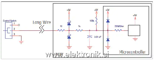

Najbrž je butasto vprašanje ampak vseeno...
Kakšno vlogo pa sploh imajo pri tem primeru zunanje Schottky diode, glede na to, da se preklaplja masa? Proti raznim prenapetostnim motnjam iz okolja?
Dolge žice delujejo kot tuljava in se ob preklopu tipke lahko pojavijo napetostne konice?

Motnje in prenapetosti so ne glede na to, kaj se preklaplja. Ne gre za preklop v tem tokokrogu, ampak v okolici. Žica ima tudi kapacitivni sklop do ostalih vodnikov v inštalaciji.

mato1111 je napisal/a:
Zanima me glede RC filtra na vhodu MCU.
Je kakšna razlika če je kondenzator vezan na maso pred ali za uporom?
Videl sem da ima večina oba elementa na PCB sem pa že videl primere, da je kondenzator zalotan direktno vzporedno z tipko ki je na nekaj metrih kabla. Je kakšna razlika?
Če je kondenzator za uporom bo kombinacija dušila tudi nizkoimpedančne motnje. Pred pa bo uporom pa bo dušila le visokoimpedančne motnje.
Pa saj sem že napisal. Vse to se da lepo po-SPICE-ati.
Kondenzator na tipki, vmes pa nekaj metrov kabla nima velikega smisla. Poleg tega je to nerodno za montažo, saj se mora morebiten laik ukvarjati še s tem.
