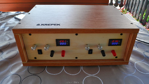

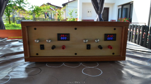

Končno mi vse deluje kot mora. Zaenkrat sem toroid priklopil brez varovalke, ker je trenutno nimam. Bi pa prosil za nasvet kakšno naj kupim glede na to da, je to dvojni napajalnik in je čist možno da bosta kdaj v uporabi oba dela napajalnika. Zraven prilagam slike tega mojega izdelka, ki pa ga nebi mogel dokončati brez pomoči vas soforumašev Smile. Ohišje je zelo slabo izdelano, ker sem preveč hitel in pa tudi orodja nimam pravega..

Lepo narejeno.

Super usmernik!
Bom pohvalil izvirnost ohišja. Običajno so usmerniki vgrajeni v kovinska ohišja, na katerega so pritrjeni hladilniki za odvajanje odvečne toplote.
Pri tem usmerniku je uporabljen les, res dobro izgleda, še posebej napisi.
Bravo! Applause

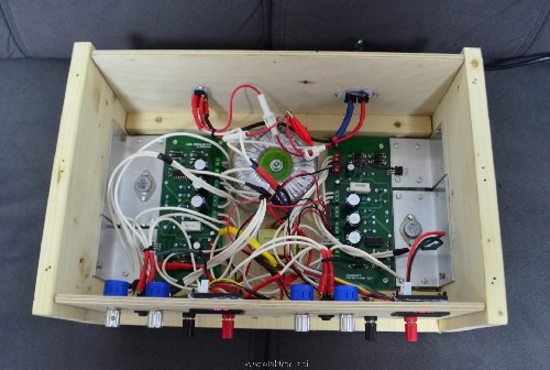

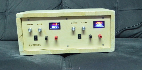

Sem menjal ohišje mojemu napajalniku Smile

Dobro izgleda. Precej boljše kot prejšnje ohišje.

Aha, to je pa že profesionalna izvedba. Applause

NEUPORABNO, nikjer ni hlajenja, vezje in transformator je skoraj neprodušno zaprto v leseno ohišje, ki je toplotni izolator Laughing

Jaz bi zgoraj in zadaj (ali ob strani) dodal samo še eno ali dve vrstici lukenj.
