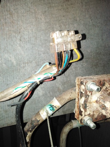

 Velikost datoteke:  2.73 MB
Termostat

Sem vam poslal še sliko vezave v omari, če boste kaj razbral.

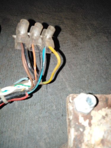

 Velikost datoteke:  2.88 MB

Iz omare gre rjav siv in oranžen kabel do stanovanja, se pravi da vezem sivega v C?

Če imaš možnost najprej preveri, če pride na A stalna faza. Na B mora biti faza, ko je termostat vklopljen (se pokaže plamen na displayu termostata). Na C je faza, ko je termostat izklopljen.
Če je tako, potem gremo naprej. Zaenkrat sive ne veži nikamor.
