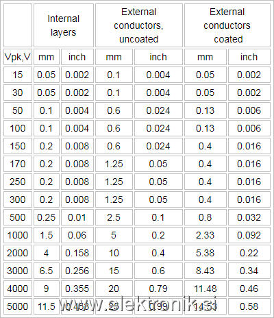

Pa pri routanju ne pozabi na zadostne spacinge med Lx, N, PE (po spominu 2,5 mm) in HV/LV delom (vsaj 6 mm?)
2,5 mm je "clearance", torej razdalja med neizoliranimi deli-ponavadi so to pini THT komponent. Med vezmi na PCB pa je lahko manj, glej tabelo v priponki...

GUMY je napisal/a:
Kaj med posameznimi plastmi PCB? Ali se upošteva prvi stolpec?
Saj prav razumem, da tipičen PCB (1,6 mm) (na eni strani omrežna stran, na drugi sekundar) ni zadostna izolacija z Class II napravo?
