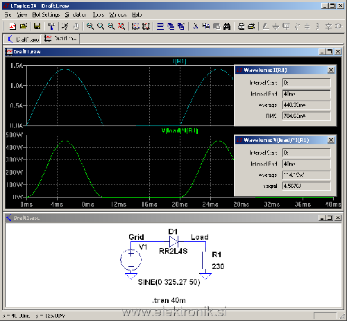

v.j. je napisal/a: |
mmelektronika je napisal/a: |
toka je precej manj, pa še to moraš upoštevati polovično moč 750/230= 3.26A |
Tok ni nič manjši, ampak traja le polovico časa, posledično je efektivni tok polovico manjši, delovni je še vedno enak... Efektivni tok ti pokaže ampermeter, tudi za varovalko velja, da bo reagirala na efektivni tok, ... |
Efektivna vrednost toka je v tem primeru (vsaka druga polperioda ali rezanje polperiod na polovico) za faktor sqrt(2) - 30% manjša in ne za pol!

Obrazloži tole trditev. Merilniki energije se ne strinjajo s 30% ampak prikažejo 50%, torej polovico, kar je tudi logično ane, podobno kot PWM.

Objavljeno: Sob Avg 20, 2022 5:07 pm Naslov sporočila: |
Glede moči je logično. Jaz pa sem govoril o toku. Ta teče tudi skozi varovalko, zaradi katere omejujemo zadevo.
Efektivna vrednost = RMS - Root Mean Square
Najbrž se strinjamo, da bo ob polovičnem trajanju povprečje pol manjše. In kvakratni koren iz polovične vrednosti je...

Če je moč polovična, napetost pa enaka, je efektivni tok polovičen.

Objavljeno: Sob Avg 20, 2022 6:49 pm Naslov sporočila: |
Ne bo držalo.
Če pa že moram narisati...
230V * sqrt(2) = 325.27V
sqrt(0.5) = 0.707

Objavljeno: Ned Avg 21, 2022 8:08 am Naslov sporočila: |
Hvala bostjang za razlago, si mi dal misliti in tudi dal krepko vzpodbudo za razmišljanje in raziskovanje še naprej... bo treba obudit znanje matematike
Rezanje pozitivne ali negativne polperiode je en zanimiv pojav...
... hkrati iz izmenične napetosti dobimo enosmerno napetost, ki je polvalno usmerjena, torej imamo opravka s pulzirajočo enosmeno napetostjo.
V grobem in na enostaven način povedano, odrežemo polovico trajanja napetosti in toka, za ohmska bremena bo zadeva enostavna, kar pri grelcu tudi je.
Pri vsaki polperiodi, ki gre skozi diodo, imamo polno napetost in poln tok, kar pomeni nazivna napetost, naziven tok, nazivna moč. Druga polperioda je odrezana z diodo in ne obstaja, zato ni napetosti in zato tudi toka ni, moči seveda tudi ne.
Pol časa traja, pol časa ne, povprečje je polovica...
Če bi v izračun na preprost način iz tega razmišljanja vzel polovično napetost in polovičen tok, bi dobil napačen izračun moči. Torej matematično zadeva izpade drugače, ne samo za tok, tudi za napetost.
Moč lahko reguliramo tudi s počasnim PWM, recimo tako kot je to rešeno pri steklokeramičnih highlight grelcih
Gre za neke vrste časovno regulacijo.
