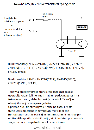

Tokovno zrcalo ali tudi tranzistorsko ogledalo samo po sebi ni tokovna omejitev, ampak samo preslika tok iz ene veje na drugo.
Pri tokovni omejitvi se uporablja kot podaljšek za dosego manjšega padca napetosti na tokovnem izvoru. Običajno se to potrebuje kadar imamo nizke napajalne napetosti.
 Velikost datoteke:  60.14 KB
