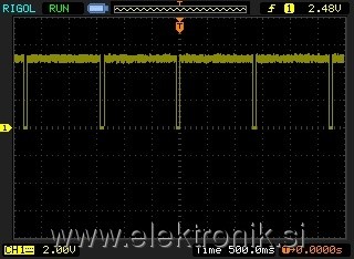

PrispevekObjavljeno: Tor Feb 27, 2024 10:01 pm    Naslov sporočila:   Odgovori s citatom
DELUJE! Very Happy
Signal na PORTB3.
 Velikost datoteke:  33.6 KB

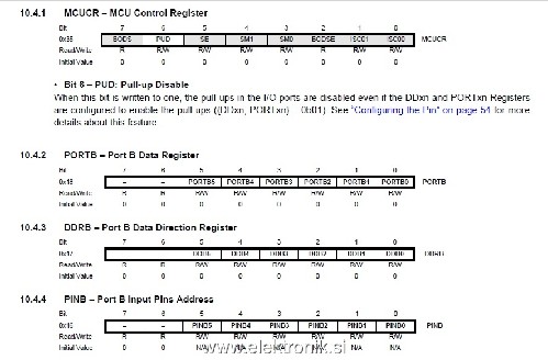

PrispevekObjavljeno: Tor Feb 27, 2024 10:34 pm    Naslov sporočila:   Odgovori s citatom
Sicer sedaj krmilim kar vse izhode, ampak bom že ugotovil pravi bit oziroma pravilno naslavljanje za želeni izhod (verjetno so vse informacije v priponki).
Dodam še kakšen komentar kasneje...
 Velikost datoteke:  58.54 KB
 Velikost datoteke:  139.14 KB

PrispevekObjavljeno: Sre Feb 28, 2024 9:23 am    Naslov sporočila:   Odgovori s citatom
Vklop samo enega izhodnega pina (oz. samo enega bita kjerkoli postaviti na 1)
Koda:
PORTB |= (1 << št. bita);  //št. bita ima vrednost 0 - 7
druga varianta, za dva bita
Koda:
PORTB |= (0b00010100);  // bite z vrednostjo 0 pusti pri miru, 1ke postavi na 1
operator |= zgoraj je bitna operacija ALI na določenih bitih.
Izklop samo enega izhodnega pina (oz. postaviti vrednost nekega bita na 0)
Koda:
PORTB &= ~(1 << št. bita);  //št. bita ima vrednost 0 - 7
druga varianta
Koda:
PORTB &= ~(0b00010100);  // bite z vrednostjo 0 pusti pri miru, 1ke postavi na 0
Operator &= zgoraj je bitna IN operacija, znak pred oklepajem ~ pa je negacija tistega v oklepaju. Torej tisto v oklepaju spremeni v 0b11101011 in s t vrednostjo izvede IN operacijo.
Še tretja osnovna uporabna funkcija je XOR (ekskluzivni ALI). Za njeno razlago malo pobrskaj po spletu.
V tem primeru spodaj pa spremeni vrednost bita iz trenutnega stanja v nasprotno. Torej iz 1->0 ali iz 0->1
Koda:
PORTB ^= (1 << št. bita);
