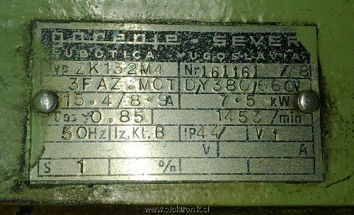

Kot obljubljeno v priponki pošiljam sliko podatkovne tablice na motorju.
Kolikor razberem, je nazivni tok 15.4/8.9A. Če se ne motim je le ta podan pri dveh vezavah, in sicer trikot/zvezda. V mojem primeru je motor skoraj zagotovo vezan v vezavo zvezda.
Torej mora biti bimetal nastavljen na 8.9A, ali se motim?
Nadomestni bimetal Iskra BR16, ki ga nameravam uporabiti je na voljo v opcijah 7.2-10A oziroma 9-12.5A. Katerega izbrati? Verjetno 7.2-10A?

matic_scetinec je napisal/a:
Hvala vsem za informacije.
Še ena stvar, ki sem jo opazil, in sicer so v omari priključni vodniki za ta motor preseka 4mm^2. Zakaj so uporabljeni tako debeli vodniki, če je nazivni tok motorja le cca 9A? Res, da je zagonski tok verjetno precej višji, vendar bi po mojem ta tok brez problema prenesli tudi vodniki preseka 2.5mm^2.
Na podlagi tablice velja vezava trikot za 380V, zvezda za 660V.
Tok v trikotni vezavi je 15,4A, v zvezdni vezavi 8,9A pri polni/nazivni obremenitvi.
Dobro bi bilo izmeriti realno tokovno obremenitev in ponovno nastaviti tokovni prag izklopa na obstoječem bimetalu oziroma v primeru zamenjave na novem.

prel1 je napisal/a:
Med delovanjem se mogoče dogaja, da pri preobremenitvah vselej ne dosega tlaka pri katerem se sproži varnostno tlačno stikalo in v tem primeru izklopi pretokovni rele.
Verjetno to ni vzrok, saj do preobremenitev praviloma ne prihaja, če pa že pa zelo redko (vsaj tako pravi lastnik).
Bimetal je že po vizualnem izgledu potreben menjave (pregret kontakt), v druge stvari se pa (vsaj za zdaj) ne bom spuščal.
Še vedno me zanima na kakšen izklopni prag mora biti nastavljen nadomestni bimetal (predvidevam, da 8.6A)?

kvarkel je napisal/a:
Bimetal se nastavi na nazivni tok motorja.
Glede na podatkovno tablico na motorju je v tem primeru nazivni tok podan pri napetosti 660V, v mojem primeru pa je motor napajan s 400V.
Na tablici so podatki zapisani s poševno črto
D/Y in zraven napetost 380/660V v naslednjem okencu - vrstici piše 15,4/8,9A
Veno je prvi podatek za D (vezava Delta oziroma trikot) torej pri 380V-tih je 15,4A (7,5KW)
Drugi podatek je Y (za vezavo zvezda) to je 660V in nazivni tok 8,9A (prav tako 7,5KW)
Motor je navit še po starem standardu, ko je bila fazna napetost 220V medfazna napetost 380V. Današnji standard je 231V fazne in 400V medfazne. Običajno motorje 380V brez omejitev uporabljamo še naprej v 231/400V sistemu.
Ker imaš motor priključen v omrežje 400V je nazivni tok 15,4A.
prel1 je napisal/a:
Glede na podatke, ki so napisani na tablici motorja se na bimetalu nastavi tok na 15.4A. Ta tok je nazivni tok motorja pri nazivni moči 7.5 kW in elektromotor je narejen za trajno obratovanje pri tem toku / moči. Za lažji zagon se lahko motor zaganja v vezavi zvezda pri kateri pa ne doseže nazivne moči (7.5kW) pri napetosti 400V.

ecobra je napisal/a:
prel1 je napisal/a:
Glede na podane meritve in namenu zamenjave pretokovnega releja z novim slednjega nastaviš enako kot je sedanji, torej na 10A. Ne vem koliko časa traja maksimalna obremenitev ampak izklop se ne sme zgoditi pri pričakovani maximalni obremenitvi. Sam motor ni nazivno obremenjen, torej ima nekaj rezerve, sam bi odsvetoval nastavitev pretokovnega releja višje oziroma na 16A, kot tudi nižje od 10A.
