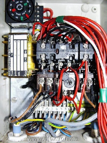

Elektronika mi je hobi z malo znanja zato se obračam na vas. Ne vem točnih karakteristik motorja bom pa šel pogledat in vam v kratkem javim. Pa še to po omarici stroja sodeč je imel nekakšen regulator, kajti na gnani osi je mikro stikalo, ki je bilo po mojem vezano s regulatorjem. Pa še fotografijo omarice bom pripopal gor mogoče se pa da regulator popravit a ne?

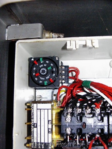

Objavljeno: Ned Feb 01, 2009 4:05 pm Naslov sporočila: |
Poslikal sem krmilje do motorja pa žal nisem prišel ker moram odstranit pokrov, v skrajno levem zgornjem kotu je nek regulator . a bi mogoče on moral uravnavati obrate?

jjakob Član
Pridružen-a: Pet 19 Nov 2004 14:12 Prispevkov: 1348 Aktiv.: 5.68
Objavljeno: Ned Feb 01, 2009 4:10 pm Naslov sporočila: |
Tisto izgleda kot mehanska stikalna ura (60 minutna), motor pa je verjetno standarden 3-fazen asinhronski.
capo77 Član
Pridružen-a: Ned 25 Jan 2009 23:20 Prispevkov: 48 Aktiv.: 0.24 Kraj: Maribor
Objavljeno: Ned Feb 01, 2009 4:16 pm Naslov sporočila: |
Ja ravno sem strica googla vprašal po tej uri in je res Grasslinova stikalna ura. Nevem pa zakaj jo stroj uporablja, saj na pokrovu omarice, ki se ne vidi je že tudi stikalna ura samo z večjim časovnim razponom mislim da 12 ur s katero nastaviš čas delovanja stroja.
