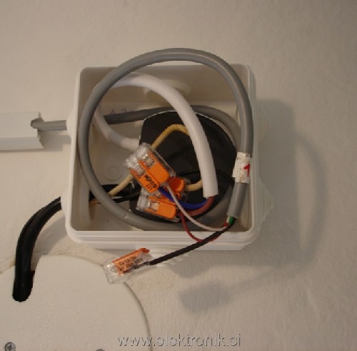

Če prav zastopim navodila imaš tam terminal block na vijake torej bi moralo iti skupaj. Tudi po dolžini samega kabla še ne potrebuješ sukanih parov. Kje ste pobrali UTP?

Če je v dozi kabel z 20 žilami, vsaka po 0.2 kvadrat, zvežeš štiri žile skupaj in dobiš eno žilo z 0.8 kvadrat.
Za drugo žilo narediš enako. Ostane ti še 12 žil. Lahko pa daš tudi več teh tankih žil skupaj in dobiš še večji presek za tisti dve žili (žici) ki jih rabiš za povezavo.

Mimogrede...naj mi kdo v kmečkem jeziku razloži kdaj se uporabi 2 žilna (so to skupno 4 žice?), kdaj 4 žilna (je to skupno 8 žic?) in čemu služi UTP?
Je UTP samo drugo ime za omenjeni 4 žilni sistem? |
2 žilni kabel 2 žici
4 žilni kabel 4 žice
UTP ima 4 parice, vsaka parica 2 žici, skupaj je to 8 žic, kabel je 8 žilni
parica je par žic (2 žic) ki sta posukani, da je odporno na motnje
Če je zahtevana parica, je to omenjeno v navodilih, če je omenjen navaden 2x0,75mm2 kabel, potem je dobro skoraj kar koli, še debelina praviloma ni pomembna, domofon kuri malo toka, na kratke razdalje dela, mogoče so kvečjemu motnje, vse je odvisno od naprave.
Čakamo navodila, ne bomo jih iskali namesto tebe, ali pač? jih moramo?

In zakaj navodil nisi prilepil tukaj na forum?
Takole:
V navodilih je omenjeno:
Wiring: In order to avoid the risks of interference and malfunction, do not pass the wires for your video doorphone through the same sheath as the electrical wires.
Warning: Do not double up the wires to increase the cross-section under any circumstances
Torej, povezovalne žice naj ne bodo v istem kanalu, cevi, ovoju, kot druge električne žice. Glede na to, da imaš menda 22 žilni kabel, verjetno ni napeljan skupaj z električno inštalacijo, tako da bi znalo biti v redu.
Ne podvajaj žic, da bi s tem dosegel večji presek...
No, tukaj predlog, da vežeš dve ali več žic vzporedno, najbrž ne bo v redu, uporabiš lahko le 2 žici, ampak mogoče zadeva le ni tako občutljiva. Po dve vzporedni žici po mojem mnenju ne bi smelo biti problem.
Vse je odvisno od razdalje med notranjo in zunanjo enoto. Če je 2x0,75mm2 za razdaljo do 50m, potem ...
Očitno gre po 2 žicah napajanje, na katero je "naložen" še video signal in ostala komunikacija. Signal in komunikacija je digitalna, če so nivoji dovolj visoki, bi tole moralo delovat tudi pod čudnimi pogoji, zagotovo deluje tudi pod slabšimi pogoji kot piše v navodilih, ampak saj veste kako gre pri teh zadevah, proizvajalec bo napisal nek minimum z rezervo.
V trenutku ko sprožiš odpiranje vrat, če bo to uporabljeno, se lahko napajanje sesede, v tem trenutku pa video signal menda ni pomemben, sicer pa lahko uporabiš relejček in lastno napajanje za proženje ključavnice, kot je opisano v navodilih.
Mimogrede, koliko stane tale reč?
Aja, še pomislek... zunanja enota ima izhod za ključavnico. Morebitni vlomilec bo zunanjo enoto odtrgal iz stene, dobil bo dostop do žic ključavnice, pritisnil napajanje in vrata se bodo odprla... no, za tak primer bi moral vlomilec biti kar pameten in opremljen.
Praviloma zunanja enota nikoli ne sme imeti direktnega izhoda za ključavnico, to mora zagotavljati notranja enota.

To mi je pa že kar razumljivo napisano.
Če se po dvožičnem pretaka napajanje,komunikacija in ostala signalizacija, čemu potem štiri žični način s katerim ima monter več dela?
Je UTP (ima 8 žičk) tretja vrsta vezave in kakšne so njene prednosti v primerjavi z 2- in 4-žično?
Glede varnosti sem že slišal da odpiranje vrat ni dobro vezat na zunanjo enoto.
Pri vhodnih vratih v škatli je montiran napajalnik za motorček ključavnice.
Rele vežem na 12V napajalnika, in na tipko zraven notranje enote? Ali pa obstajajo releji z dodano tipko in montiram kar zraven notranje enote videofona s povezavo do napajalnika motorčka?
Morda se kot laik motim ampak ali zaradi motenj na videofonu ne bi bilo bolje če bi rele montiral pri napajalniku, pri notranji enoti pa tipko?
