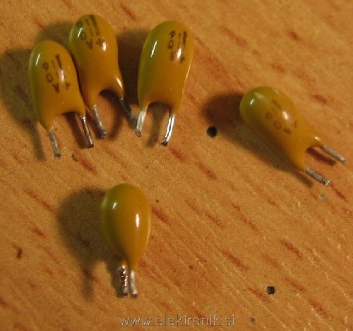

Kolikšna je vrednost kapacitivnosti in nazivne napetosti na teh tantalih (so vsi enaki)? Hvala!

10u 16V?

Ampak na teh tantalih lepo piše 10u-16V.In označena je + nogica.

Aha, čudno se mi je zdelo, kaj bi 91/10 bilo. Sem si kar mislil da je napis obrnjen na glavo. Program pa je zelo koristen, ravno sortiram neke keramične. LP!

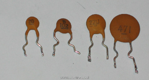

Te oznake ne vem, če točno razberem.
20 - 20 pF
102 - 1 nF
naprej sem v dilemi
22 ali 221 ali 22J
47 ali 471 ali 47I
Hvala za pomoč.

22J =22pF
471 =270pF
NUFAN Član
Pridružen-a: Pon 05 Apr 2004 21:39 Prispevkov: 947 Aktiv.: 4.00 Kraj: Žalec
Objavljeno: Ned Mar 06, 2011 9:43 pm Naslov sporočila: |
Prvi (z leve proti desni) = 20 pF
Drugi = 10pF * 10^2 = 1nF
Tretji = 22pF
Četrti = 47pF x 10^1 = 0,47nF

Hvala za hitre odgovore, bil sem samo v dilemi ali sta
22 pf ali je kaj drugega 221 kar bi bilo 220 pf - J je verjetno oznaka za toleranco
in 471 ali 470pf ali pa 47 pf
pri tem nisem bil siguren je 1 ali I - sicer oznake za toleranco I nisem našel.

A ni na tretjem oznaka 221J?

Ja res je. Nisem si povečal slike in enke nisem videl
