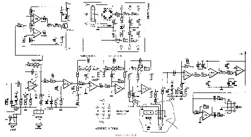

NUFAN je napisal/a:
Kakšen signal pa sploh dobiš na izhodu?
Na vhod dam signal iz mp3 predvajalnika ali računalnika (glasbo), izhod pa vežem na končno stopnjo in poslušam, ven sicer pride nekoliko oslabljen signal in brez basov Confused

Prilepi kakšno sliko tiskanine z postavitvio elementov.
Oziroma, ali si preveril če se shema ujema z tiskanino?
Oslabljen in brez basov signal bi dobil tudi, če ti nebi delala IC3 in 4.
Sem naletel tudi, da je bilo na PCB nekje napajanje obrnejno, ravno v TIM-u Evil or Very Mad

Našel napako Very Happy z vezjem ni nič narobe, le pri montaži sem bil preveč površen, ker sem bil neučakan in se mi je mudilo preizkusit in nisem prilotal vseh vtičnic. Namreč sredi vezja, za filtri je izhod in vhod za zunanje efekte in vhod le tega je je preko vtičnice s stikalom kateri je sklenjen če ni nič vklopljeno in brez te vtičnice ni bilo stika naprej na izhod(vidno v priloženi sliki). Sedaj me moti edino še neznosno "velik" brum, ki pa upam da se ga bo dalo odpravit če dam vsak del posebej v pločevinasto ohišje ki bo ozemljeno. Ko bo celotna zadeva funkcionirala brezhibno bom pa objavil še cel projekt z vsemi shemami in s fotografijami.

Kako pa si potem dobil enak signal na izhodu, kot je bil na vhodu, če na sredini ni bilo povezano?
Če boš uporabil lepo filtriran napajalnik, povezal mase, tako kot je treba, ne bo težav.
V nasprotnem te rešijo ločilni transformatorji.

Na izhodu sem dobil slabljen signal, vendar tudi meni še ni jasno kako je sploh prišel do tja, pomislil sem tudi na indukcijo. Ali bi blo mogoče še bolje če bi za napajanje uporabil koaksialni kabel?

Tako lepo si obkrožil vtičnici, da si prekril vrednost kondenzatorja C17.
Preko tistega kondenzatorčka gre celoten signal. Vrednost je enomestna.
Spoj je bil očitno Kapacitiven. Od tod tudi odsotnost Basov (nizkih frekvenc).

vrednost kondenzatorja je vidna na sliki v prvem postu

Za brum je lahko več razlogov. Slabo filtriranje napajalne napetosti. Za test dodaj en velik elektrolitski kondenzator (4700 uF) na napajalno linijo. Oklopljen napajalni kabel nima smisla. Za brum je zelo pogosto kriva nepravilno izvedena ali priključena masa na (pred)ojačevalcu.

Spet imam težave, tokrat je pa problem ker predojačevalnik preveč ojača signal, GAIN control imam na minimum ampak vseeno dobim na končno stopnjo tako velik signal da je že pri zelo majhni glasnosti popačen. Ali bi mi znal kdo pomagat kako naj zmanjšam ojačenje, sam sem že nekaj gledal upore okrog vhoda, vendar bi rad še mnenje koga drugega preden se lotim kakršnihkoli modifikacij. Shema vezja je pripeta v prvem postu, če se komu da.

Stopnje niti nimajo ne vem kakega ojačanja, kaj imaš priklopljeno na izhodu, končno stopnjo, ali nekaj kar ima svoj predojačevalnik. Če ta končna stopnja dela z zelo majhnimi vhodnimi signali, se ti popačenje dogaja tu. To bi rešil s tem, da bi na izhodu dodal uporovni delilnik z dvema uporoma za zmanjšanje signala, oziroma tu daš potenciometer, za nastavljanje glasnosti, če ga še nimaš.
Če pa imaš res velika ojačanja v predojačevalcu, preveri za vsak slučaj vrednosti uporov, da nisi slučajno kje dal kake vrednosti prevelike ali premajhne.
Nekaj ojačanja bi zmanjšal z povečanjem upora R4 na vrednost 4k7, nekaj z zmanjšanjem upora R10 na vrednost do 10k. Mogoče še kje, v glavnem v povratni liniji na operacijskem ojačevalniku.

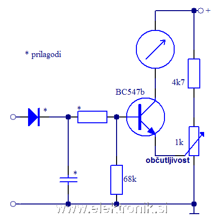

Zdaj ojačanje mi je uspelo zmanjšat in igra vredu. Zdaj pa me zanima naslednje: kako in kam naj vežem instrument z vrtlijovo tuljavico(analogni VU meter) ki bo kazal velikost signala. Poskusil sem že na vhod predojačevalnika in na izhod, vendar ima očitno neko stalno prisotno enosmerno komponento ker ga takoj "zabije" do konca. Če dam v serijo z instrumentom upor 50k ga ne zabije do konca, ampak le do polovice, vendar se na signal nič ne odziva.

AC signal relativno visoke frekvence bi rad prikazoval z instrumentom, katerega kljucni del je tuljava in katerega kazalec se ne more premikati niti priblizno tako hitro kot se menja stanje vhodnega signala (to je vsaj nekaj-desetkrat na sekundo, pa do vsaj nekaj-stokrat na sekundo, ce ne se pogosteje) ? Confused
Daj vmes en opamp vezan takole, da ne bo vplivalo na originalni signal, potem pa eno diodo (1N4048 ali kaj podobnega) ter sele nato vezi na instrument. Ce bo odklon signala premajhen ali prevelik, popravi gain ojacevalnika z 1 na ustrezno vrednost, morebitno DC komponento (za katero mocno dvomim da je prisotna v tvojem signalu, razen ce nekaj deluje hudo narobe) pa lahko poskrbis kar z enim kondenzatorjem v seriji z diodo.

Nebi rad prikazoval dejanskega odziva na frekvenco, ampak bi rad le naredil analogni VU-meter kot je to narejeno pri starih ojačevalnikih. Saj če se ne motim, kazalec ne more sledit tako visokim frekvencam in se odklanja le na špice signala, ravno tako kot basovski zvočnik zelo težko sledi visokim frekvencam kater na takem zvočniku igrajo bol "globoko"
