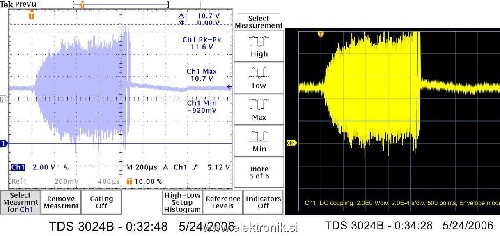

Večina 220 V stikal za 16 A je povsem spremenljive dimenzije. Vzameš dvopolno stikalo in kontakte vežeš paralelno in imaš dvojni tok. Če usmernik vključuješ in izključuješ pri maksimalnem toku približno desetkrat na dan (vikendi izključeni), boš moral po nekaj letih zamenjati stikalo.
IC-electr: STIKALO 250V/16A 4P TP160 == 1,5 EUR == 359,46 SIT
Če napajalnik z stikalom izključuješ na vhodu, napetost počasi pada, tako kot se praznijo elektroliti. Pri neki določeni nizki napetosti bo regulacija napetosti odpovedala in na izhod boš lahko dobil šok. Na priloženi sliki je osciloskopska slika elektrošoka, ki ga pljune na izhodu precej drag napajalnik ob izklopu (power off tipka) na stabilizirani (!) 5 voltni liniji. Da je šok kuril priključeno elektroniko ni potrebno posebej omenjati. Natančen pogled kaže, da je napetost zabilo v minus (920 milivoltov), ne glede na to, da ima napajalnik samo pozitivne napetosti.

hm...zanimivo...
definitivno moram jaz moj usmernik preverit na osciloskopu. Zanimivo da v vseh teh letih tega še nisem preveril Confused

Jaz tudi nisem preverjal napajalnika, dokler ni nekaj priključenih naprav crknilo. Če napajalnik (še posebej tovarniško narejen) ugasneš, nekako logično pričakuješ, da bo vse v redu. Je potrebno večkrat prižigat in ugašat. Ni nujno, da pride vsakič do sunka. Ravno v takih primerih pa pride zelo prav digitalni osciloskop.
