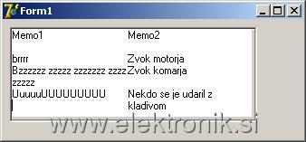

Vprašanje glede objekta Memo.
V vrstico bi rad pisal dva stringa različne dolžine. Rad bi, da bi prikaz izgledal kot kazalo. Prvemu stringu sicer lahko "prištejem" tabulator, a tabulatorsko mesto je prekratko. Zaradi tega prihaja zaradi različnih dolžin prvega stringa do "stopnic".
A obstaja lastnost za dolžino tabulatorskega mesta? Se da tabulatorska mesta popolnit recimo s piko?
jur
Prispevkov: 5142
Aktiv.: 21.65
PrispevekObjavljeno: Pet Okt 12, 2007 9:15 am    Naslov sporočila:   Odgovori s citatom
Tak/podoben problem sem reševal tako, da sem vzel panel in gor postavil dva memota eden zraven drugega. Če nastaviš za oba memota BorderStyle na msNone, izgineta roba od memota in kot rob panela ustvarja iluzijo, da imaš samo en memo na zaslonu.
Jur

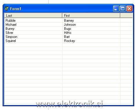

GJ imaš mogoče kak košček kode za dveh stringov vsakega v svojem stolpcu.
GJ
Prispevkov: 946
Aktiv.: 4.16
PrispevekObjavljeno: Pet Okt 12, 2007 7:11 pm    Naslov sporočila:   Odgovori s citatom
Silvo je napisal/a:
Amm.. Ga imaš že napisanega v helpu.. Laughing
No sem dodal še tri vrstice..
Koda:
procedure TForm1.FormCreate(Sender: TObject);
const
  Names: array[0..5, 0..1] of string = (
    ('Rubble', 'Barney'),
    ('Michael', 'Johnson'),
    ('Bunny', 'Bugs'),
    ('Silver', 'HiHo'),
    ('Simpson', 'Bart'),
    ('Squirrel', 'Rockey')
var
  I: Integer;
  NewColumn: TListColumn;
  ListItem: TListItem;
  ListView: TListView;
begin
  ListView := TListView.Create(Self);
  with ListView do
  begin
    Parent := Self;
    Align := alClient;
    ViewStyle := vsReport;
    GridLines := True;
    NewColumn := Columns.Add;
    NewColumn.Width := 200;
    NewColumn.Caption := 'Last';
    NewColumn.Caption := 'First';
    for I := Low(Names) to High(Names) do
    begin
      ListItem := Items.Add;
      ListItem.Caption := Names[I][0];
      ListItem.SubItems.Add(Names[I][1]);
    end;
  end;
end;
Pazi koda je 'event' in sama kreira objekt ob zagonu aplikacije.
Proceduro torej vključiš pod Form1.OnCreate;
Lahko pa ListItem kreiraš normalno tudi v 'Design modu', pač kakor ti je ljubše!
LP GJ
