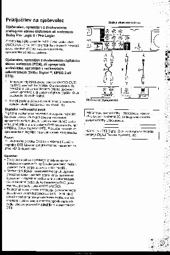

Torej če zvočniki podpirajo oz.imajo 5.1 dekoder bi to moglo špilati.Sicer pa ker sem laik prilagam navodila in sicer slo. lahko pa dodam tudi ang.[slovenščina je zame švedska vas] je če gozdar kupuje zvočnike!!!!!!!!!!!!!!

Vsekakor rabiš ojačevalnik z dekoderjem. To je lahko posebej komponenta + 5.1 zvočniki ali integrirana "računalniška" rešitev, ko je ojačevalnik+dekoder+subwoofer v eni škatli.
Ojačevalnik z 5.1 vhodom brez dekoderja ne bo dober...

Lepo prosim za mnenje Very Happy Very Happy iz teh navodil mi ni jasno če morajo zvočniki biti priključeni preko digitalnega izhoda ali preko stereo izhoda na DVD-ju

Torej koliko razumem (bol malo) če povežem preko analognih bi moralo to delovati Confused:ali moram iskati takšen sistem s digitalnim vhodom.

Tvoj DVD ima analogni 2.0 izhod in digitalnega.
Lahko povežeš analogno, vendar boš dobil samo stereo zvok (2.0 torej) oz. mogoče pro-logic surround.
5.1 vhod na zvočnikih ti ne bo nič koristil, ker ga nimaš kam priklopit na DVD.
Lahko pa te zvočnike priklopiš na računalnik, ki ima zvočno kartico z 5.1 izhodom - kar ima praktiččno vsak novejši...
Najdi kak drug model, tale ni to, kar iščeš
