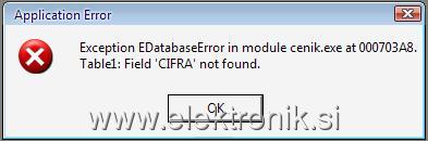

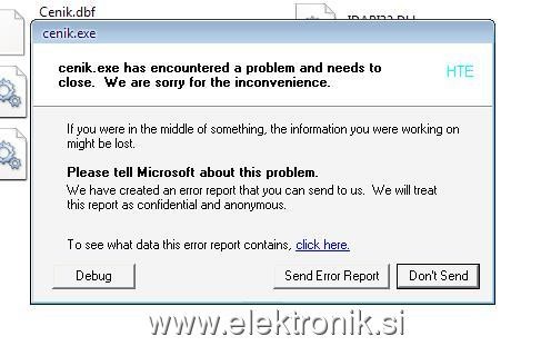

Meni ne dela, pa imam tudi SP2. Pojavi se pa ime tole sporočilo:
 Velikost datoteke:  10.28 KB
 Pogledana:  2821 krat
 Velikost datoteke:  26.84 KB

Meni se je zgodilo le to, kot sta zgoraj slikici: Prvo ERROR, nato pa če pošlje obvestilo o napaki, in ko sem kliknil, da naj NE pošlje mi je cenik normalno odprlo. Very Happy
LP! Gregor
