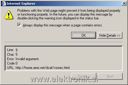

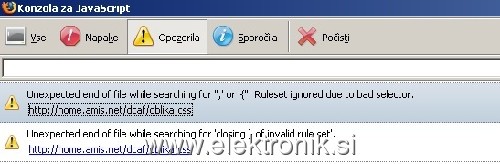

PrispevekObjavljeno: Sre Jan 09, 2008 8:16 am    Naslov sporočila:   Odgovori s citatom
Pozdravljen,
očitno imaš napake...glej priponke
ie6 napaka
 Velikost datoteke:  42.3 KB
firefox napaka
 Velikost datoteke:  42.45 KB
